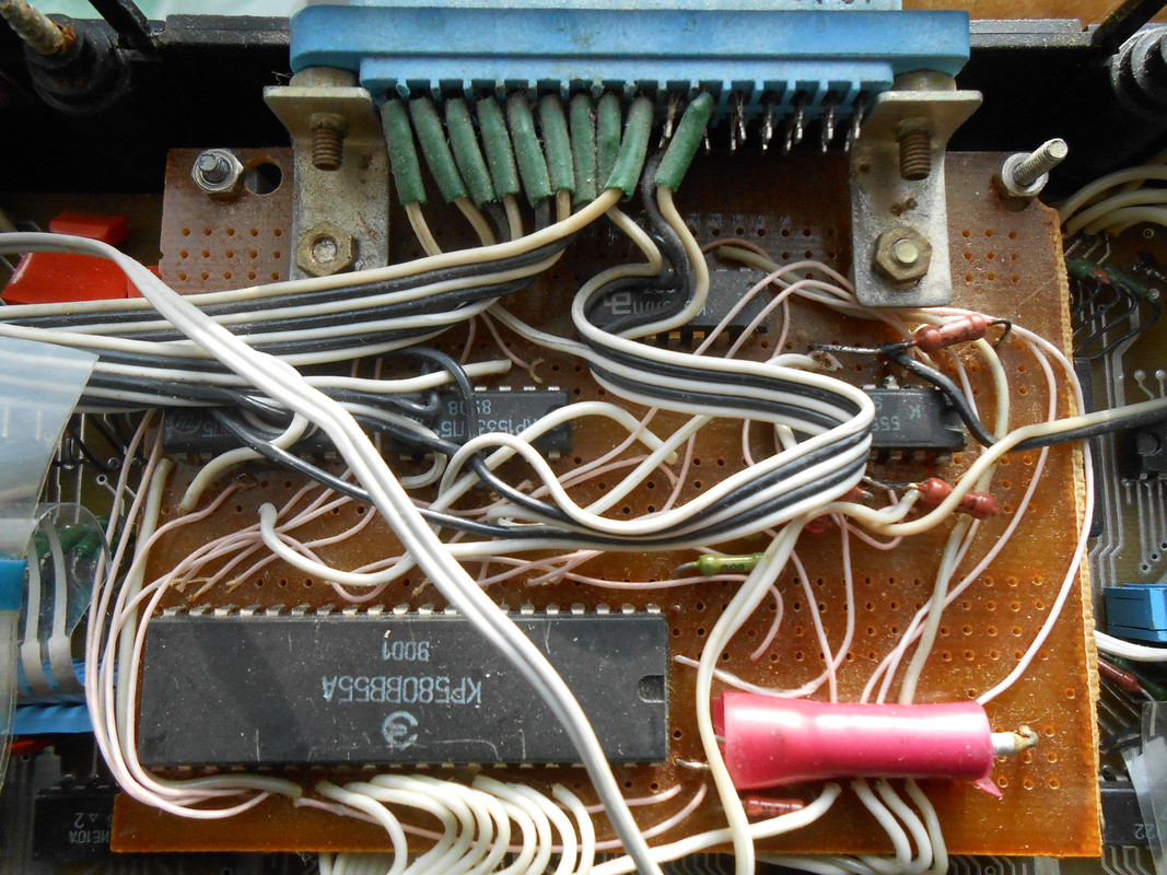

    А не подскажете какую тут модификацию приделали к Sintez'у?
    14,327
    204
    1,489
    971 сообщений
    контроллер (трёх) параллельных портов.
    Схема есть подобных доработок?

    Смотря для чего порты. А схема - не проблема.

    Сколько на данном пк свободных адресов ввода-вывода?

    Там всё стандартно, как на любом другом 48-м ZX. То есть завались портов

    тогда можно замарочится с платой расширения на 2 вв55, ви53, 3 вв51, пзу подменяющую встроенную.
