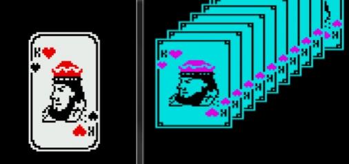

    Хоботыч, ты как-то странно хочешь вывод спрайта. ;-) То хочешь, то не хочешь. А вот это чем тебе не решение? BlaireCas постарался добре.Нажмите на изображение для увеличения.
    2 Руслан: извини, что я отвечаю не по теме, но графическими штуками для БК я не занимался. Собираюсь разве что если найду подходящий инструмент типа Си-компилятора. Да, эту процедуру вывода по ссылке выше можно адаптировать для БК, там только подправить вывод в видеопамять. Но это больше есть смысл для БК-0011, особенно если кодить на OMSI Pascal.
