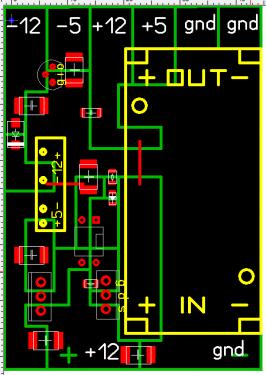

    древняя память капризна к последовательности появления питаний, я сделал так: мелкая платка, на ней dc-dc, из +12в делает -12 и потом на 79L05 -5, -12 через оптрон и мосфит включают +12 на еще один dc-dc, он делает +5в.
    в итоге - появляются на плате эппла сперва+12, потом -12 и -5, потом +5. выключаются в обратной последовательности. делал из того, что под руками нашлось.
    сделано прорезкой, без затей...
    dc-dc на -12 только с 5в входом нашелся, перед ним lm7805 стоит. потребление по -12 и -5 мизерное, dc-dc мелкий одноватный.

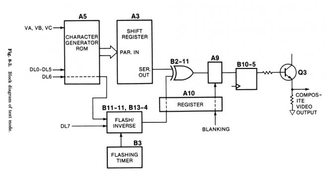

    я бы запускал так:
    синхросигнал есть, значит линейка счетчиков работает.
    вытаскиваем всю обвязку 6502, включая озу и пзу.
    берем описание, смотрим какие сигналы включают текстовый режим, проверяем на плате (они статичные, их проц меняет записью по определенному адресу)
    смотрим на перебор младших 3-х адресов ром знакогенератора А5 (строки символов).
    смотрим на выход знакогенератора
    смотрим на сериализатор А3 выхода знакогенератора в пиксели видеосигнала
    надо добиться появления экрана, заполненного символами.
    потом можно уже запускать процессорную часть.
