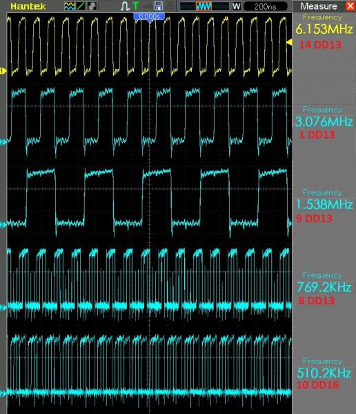

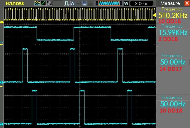

    Начал пайку. Первый этап - запаял генератор и счётчики: DD1, DD13, DD16, DD17. Завтра запаяю резисторы и конденсатор генератора и отпишусь о результатах..
    Запаял R1 и R2 по 1 кОм и C1 - 4,7 нФ, кварц на 6,144 МГц. C5 не стал запаивать - на оригинале схемы автора он является подборным.
    Вот осциллограммы основных частот платы. Под частотой подписано, на каком выводе она замерена.
    Приступаю к запайке остальных деталей. На место памяти (ОЗУ и ПЗУ) и процессора впаяю панельки. Цепи магнитофона и SD контроллера не буду запаивать.
