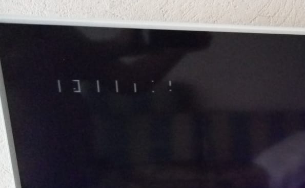

    подскажите пожалуйста в чем может быть проблема. Плата от Fifana

    Бывает такое, надо убрать-добавить-подобрать номинал С5, можно поиграть номиналами R1 и R2, С2, подобрать кварц. Я этот вопрос решал кардинально, перейдя на кварц 12МГц.
