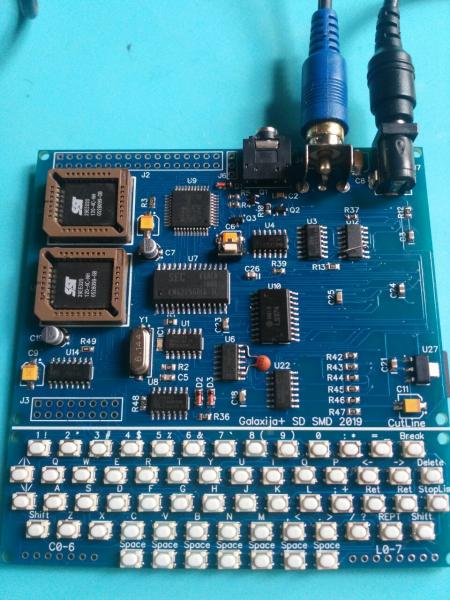

    Наконец то приехали 145е
    Первое включение и дырка в 299й(ИР24) , в диптрейсе часть питания её перевёрнутая, а я не обратил внимания и естественно перепутал, но это не страшно, поднять две ноги и перекинуть питание не сложно
    После снятия 299й больше ничего не нагрелось, но и запуска как такового невидно
    На ресет реагирует, а вот картинка такая как под спойлером
    Пока ничего не проверял, осликом ещё не лазил

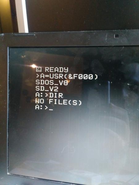

    основная проблема можно сказать решена, SST29EE020 не хотят работать в галаксии
    странно, вроде на чтение совершенно стандартный девайс... а /WE (31 нога) куда разведена?
    +5в

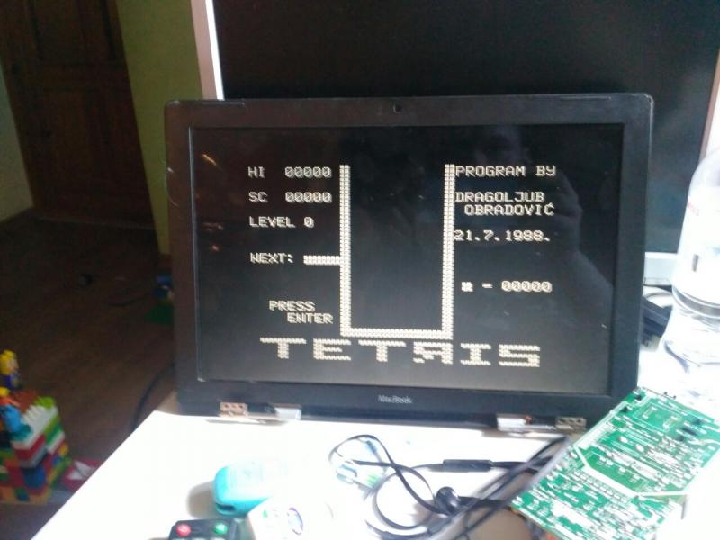

    В общем у andykarpov плата завелась, были небольшие косяки на плате, и походу в панельках под ПЗУ
    если кому интересно вот схема , монтажка и герберы , герберы и список компонентов исправлены
