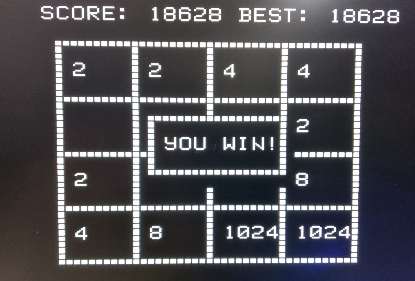

    в 2048 я играю на любой платформе)
    Пару мелких замечаний.
    Игру надо останавливать, когда на экране плитка 2048, а не две по 1024
    Хотелось бы, чтобы игру можно было продолжить после достижения этого значения, а так слишком легко и коротко.
    Спасибо!
    Спасибо за замечания. Сам я до 2048 никогда не добирался, для отладки тестировал остановку на меньших числах, там проблем не было. Будет минутка - разберусь и поправлю.

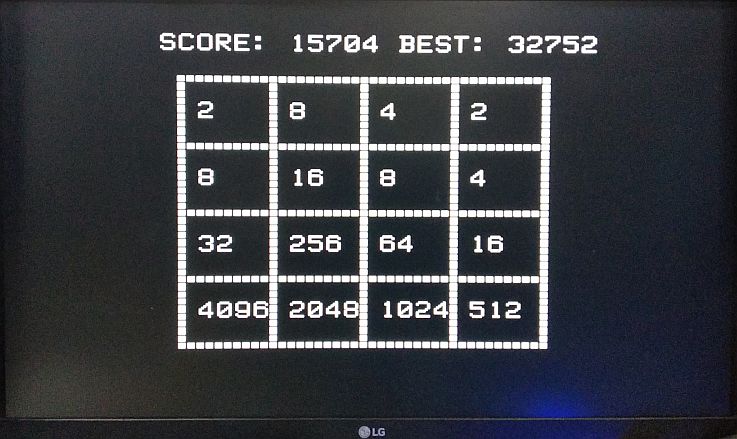

    Ну это можно сказать моя "настольная" кажнодневная игра. и до 8к добирался, наверное и до 16к, разок Так что 2к - это так, для затравки, чисто разминка..

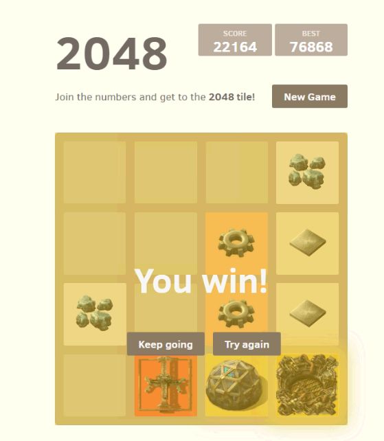

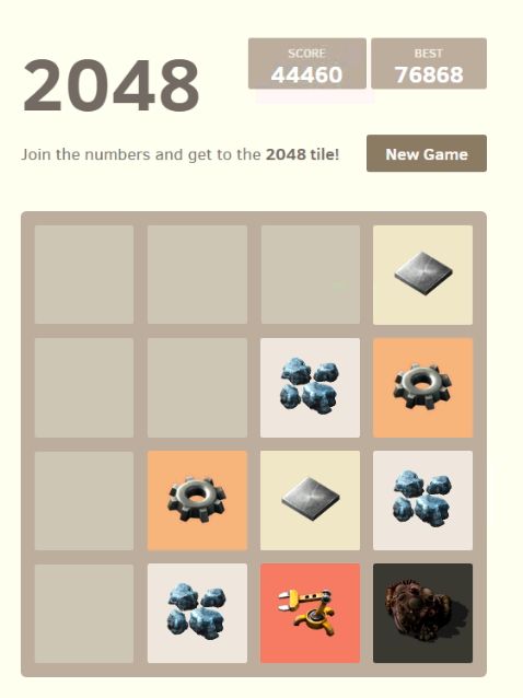

    авот моя игра. Это то же самое, только вместо цифр - пикчи.
    Тут как раз 2048 насобирал - пикча в правом нижнем углу.
    Судя по количеству очков - считается приблизительно так же общий результат. Так то я тысяч около 160 собирал, скрин должен быть где-то.
    В этот вариант игры я так подозреваю играю я один, надо будет как нибудь у автора спросить, заходил ли кто-то кроме меня за последние 5 лет
    Вариант довольно сложный, очень уж злой тут ГСЧ, иногда, выпадают безвыходные варианты, но тем и интереснее.
    Вот такой запрос на продолжение или нет выводится.
    хех. а это результат уже значит 4096 тайл.
    значит после 80 тысяч очков будет 8192 тайл, а я набирал не меньше 160тыс, это точно 16к тайл , (ну или почти собирал))
    Вот я о чем. Сперва надо сложить 1024+1024, показать плитку 2048, а уж потом выводить надпись, про победу.
    ну и потом обычно диалоговое окно - играем дальше или выход.

    Сделал такую версию. Изменения у меня в github. Пока не было возможности отослать изменения Драголюбу для выкладывания на сайт эмулятора, но можно протестить загрузив GTP файл с github.
    P.S.После набора 16384 скорее всего будет глючить отображение, а после 65536 вообще поведение предсказать сложно....

    Вобщем вот, абсолютный рекорд для закрытых помещений.
    8к плитку сделал, объясняю, почемуу практически невозможно сделать 16к плитку
    Два нижних ряда идеально сложены, надобно было собрать еще одну плитку 128. Тут я не косячил, играл оптимально.
    даже если бы я смог еще собрать еще одну плитку 64 (32+32), то в оставшихся двух строках я думаю нереально было бы собрать еще 64.
