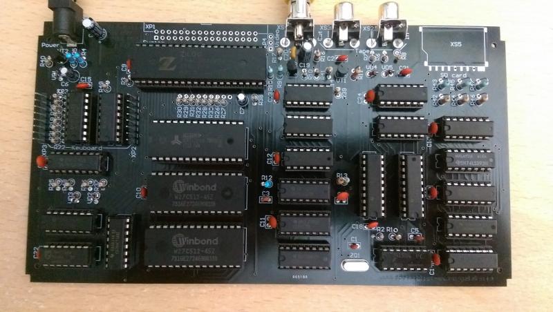

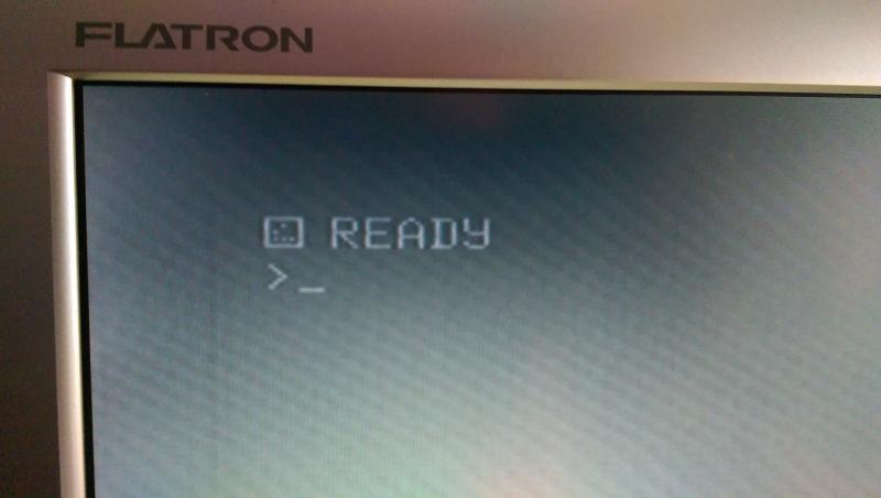

    I bought the board a few days ago and managed to build it. Seems to be working fine.
    I have one question.
    Could anyone point me at the model number or perhaps link to it for the SD Card socket used in this design please ?
    Thanks.
    Hi! You can use the SD card holder to fit the case shape (A101492CT-ND) from this site.
    Для русскоязычных пользователей подойдёт данный держатель - ссылка. Подойдёт любой держатель SD карты с подходящими расстояниями между контактами. Выводы под датчик наличия карты и блокировки записи не используются.

    Thank you.
    Got one on order now
    I buуed it here, soldered good.
    https://www.aliexpress.com/item/free...197050765.html
    Разве этот будет не велик? Галаксию не собирал, платы не имею, но судя по картинке нужен разъем в половину меньше.
    Я тоже там покупал.
    Возможно. Проверю размеры, отпишусь.

    For quick start you may use this idea. This is microSD to SD adapter. I did so.
