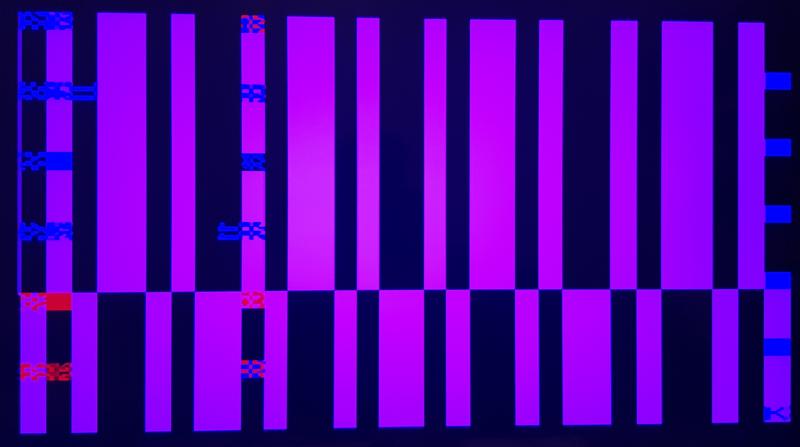

    Создать топик меня сподвигла следующая проблема:
    Достал с дальней полки свой «Робик», на котором в далеких 90-х ваял)
    Очистил от пыли подключил к современному ТВ и увидел следующую картинку:
    При этом в нижнем правом углу видно букву К и на нажатие клавиш реакция есть.
    Собственно вопрос: это проблема в видеосигнале(способе подключения) или аппаратная? В какую сторону копать?
    14.03.2018
    59
    Подключение к телевизору правильное , скорей всего проблемы с микросхемами ОЗУ . Прошивайте ПЗУ с тестовой прошивкой и проверяйте память .
    РУ5 В порядке. (почти, но на этом этапе их не трогаем).
    а вот РУ6 проверять надо, а так же ИР23 связанную с ними.(D25)
    тестом их сложно проверить, но попробовать можно.
    РУ6 можно проверить - 2 и 14ю ногу, по очереди, проводком с резюком 100 Ом на землю. (я без резюка проверял... риск, но ничего не лишнего сгорело)Так можно вычислить битую.
    ИР23 осцилом
    ну и не забывать промерить на рушках питание. Особенно пропайку металических пластин. Из за них глюки могут быть... окисляются в местах пайки.
    Да, и ещё проверь сигнал Зелёного. На фото его нету.

    К сожалению, так и не удалось восстановить, моих знаний явно не хватает для ремонта. Подскажите, в Санкт-Петербурге кто занимается ремонтом подобных компьютеров? Возможно кто-то из форумчан сможет помочь восстановить, затраты конечно компенсирую. Или подскажите контакты. Могу принять у себя или подъехать к вам. Заранее спасибо.
    Последний раз редактировалось iddqd; 14.12.2019 в 21:58.
    25.11.2007
    Симферополь
    2,164
    Там возможно дело не в Ру6, а в РТ которая звязана с выборкой. В Питере Женя был из толковых и Mick тоже оттуда кажись.
