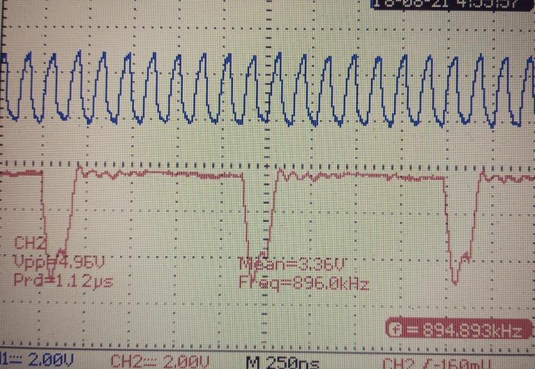

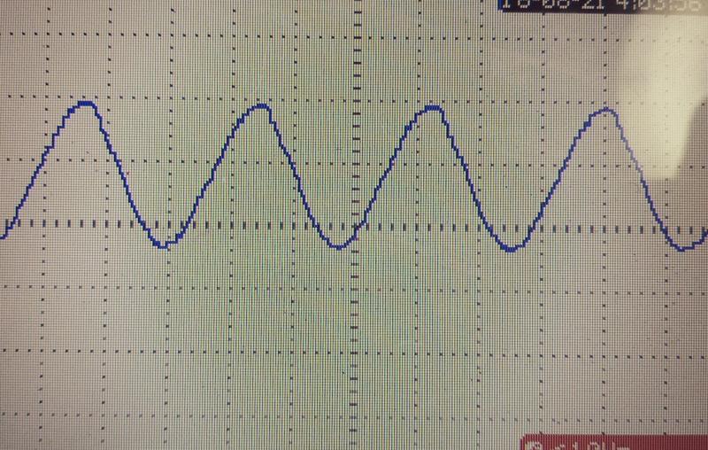

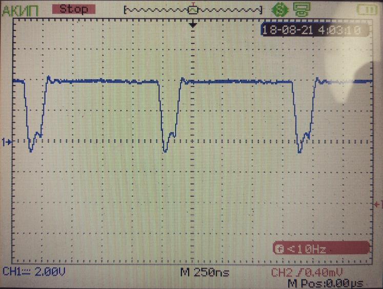

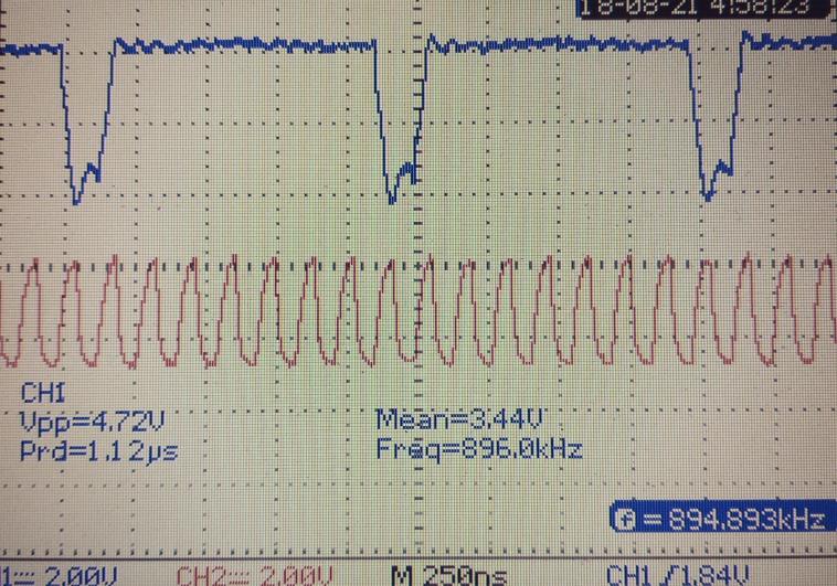

    Проверил сигналы на сдвиговом регистре SCR - картинка №55, CLC - картинка №66, картинки №77-88 общие.
    Сигнал вроде чистый без каких либо иголок.
    Пробовал конденсатор поставить между 15-ой и 8-ой (GND) ногой ИР10 тот-же эффект (никакого изменения),
    Пробовал убрать тень у символов на RGB поставил резисторы - тень стала еще больше.
    Ну он и будет чистый. Вряд ли сами сигналы управления подпорчены. Что-то из выходных каналов пострадало.
    в какой-то момент между паяльником и контактом проскочила искра, оказалось я не отключил ZX.
    На самом выходе, помимо транзисторов - мультиплексор.
    Попробуй слегка варварский способ поиска виноватого - во время работы компа прижать жало паяльника к подопытной микросхеме, над кристаллом, секунд на 5-10. Если глюки обострятся - то вывод напрашивается. Но может и не сработать.

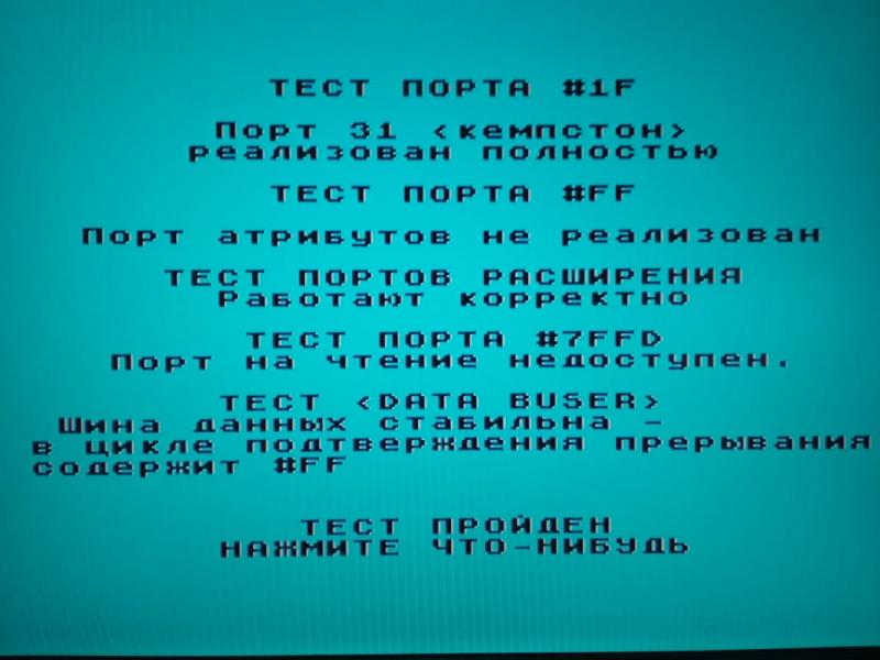

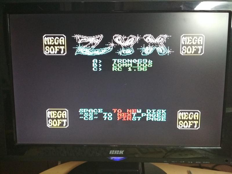

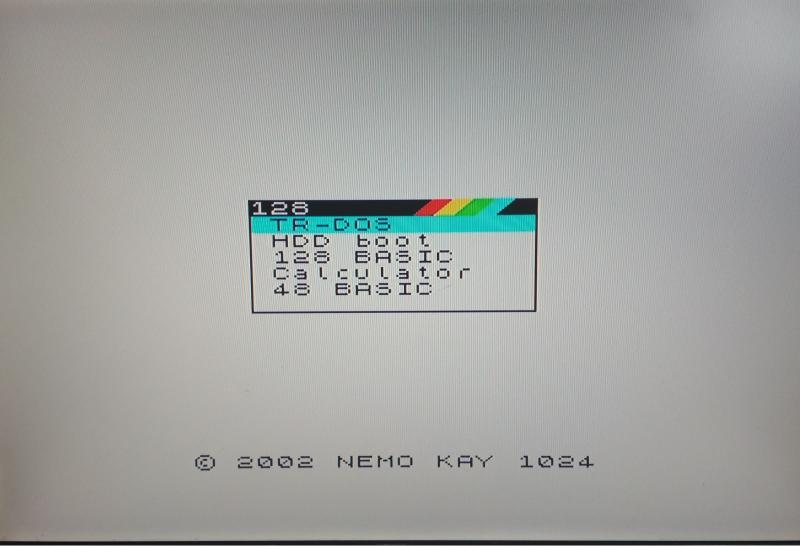

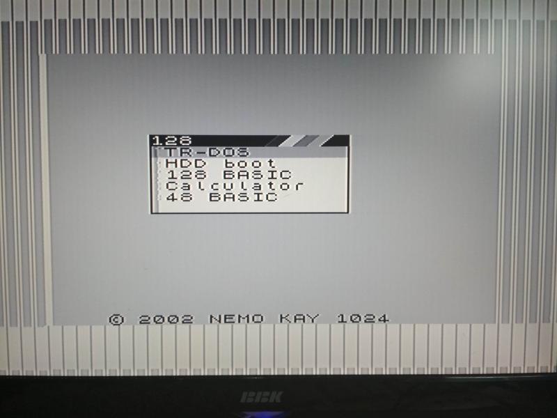

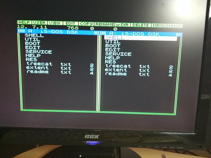

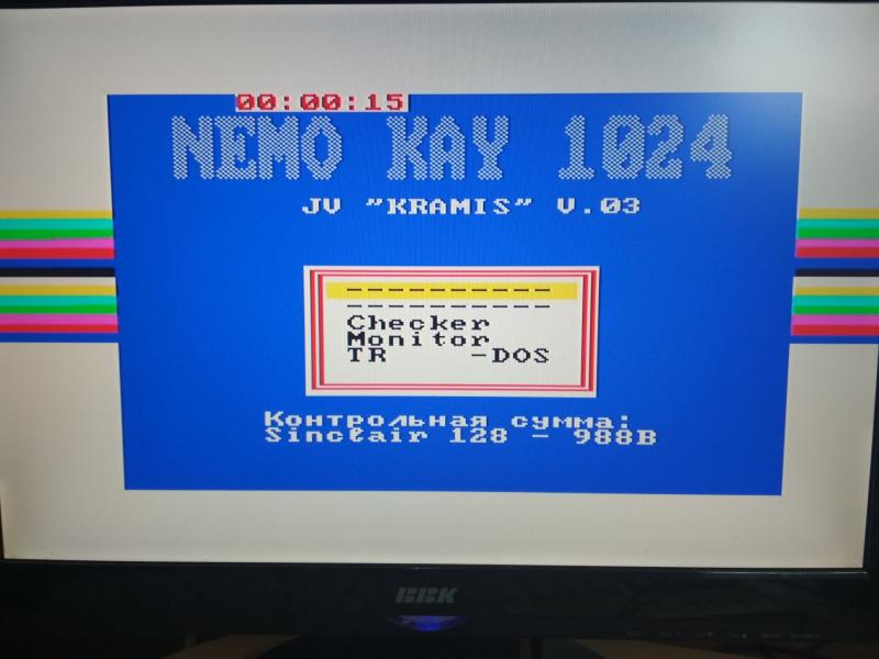

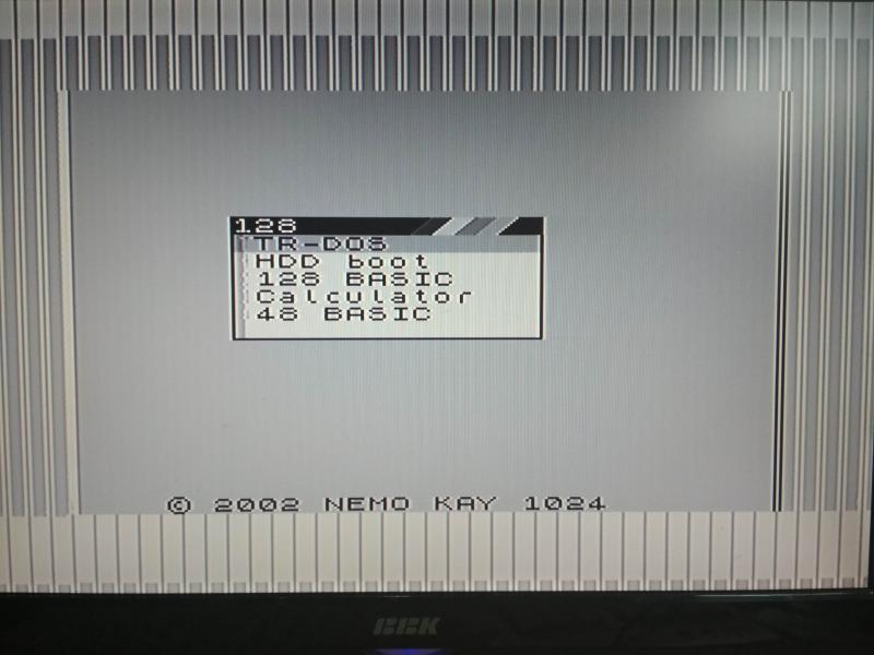

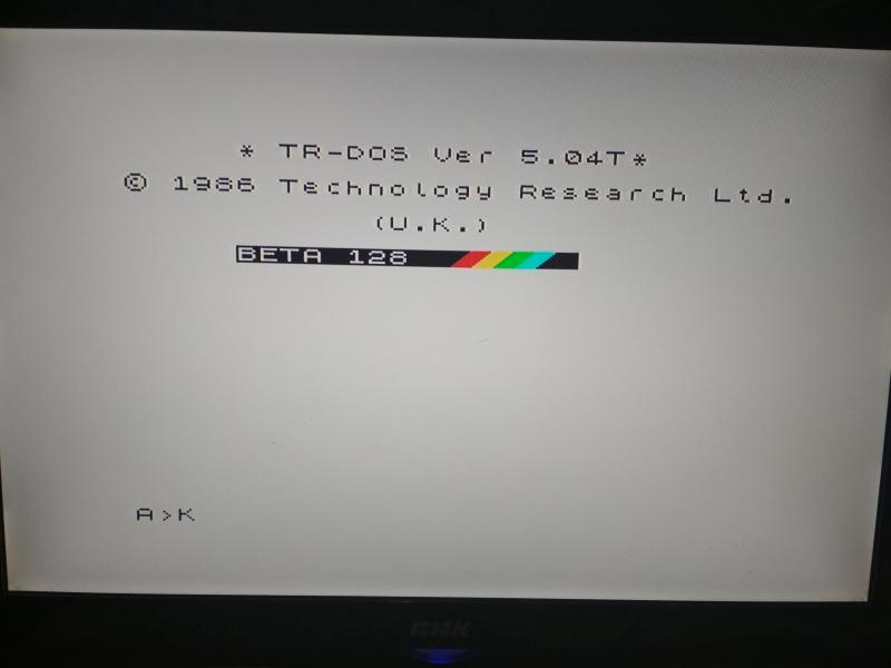

    Вечером подключил через Видео вход к телеку и офигел фото №№1-2, появилось сильное желание все исправить.
    Спасибо, я забыл про такие методы, я только спиртом охлаждал и затем паяльником подогревал - это на горячих микрухах.
    Заменил КП13 (D34), выпаял из барахла правда 555КП13, вроде работает фото №№3 - 7.
    Всем спасибо.

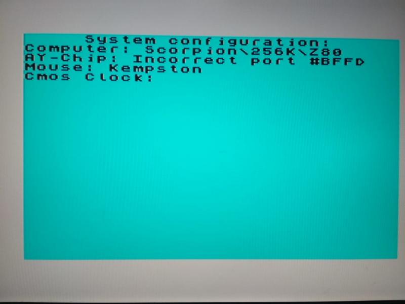

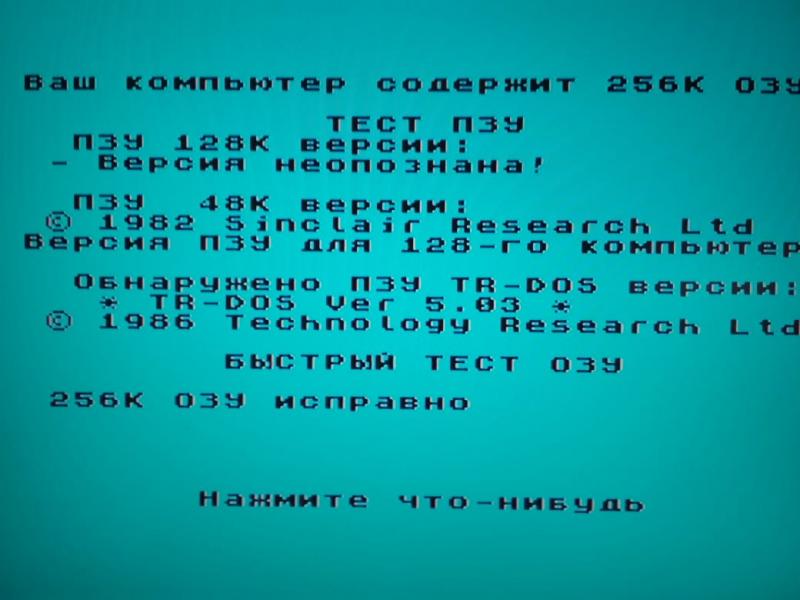

    Люди добрые, помогите.
    Глючит комп Kay-256 + ProfROM + ZXMC1 + FDC + SMUC,
    Вчера запустил с дискеты ТЕСТ4.30, прилагаю 3 фото
    На первых двух фото тест показывает все хорошо, на третьем зависает как показано на фото.
    ПрофРОМ менял на стандартную ПЗУ, убирал смук, запускал, как из 128 ТР-ДОСа, так и 48 ТР-ДОСа результат закономерный,
    Когда отключил ZX_MC1 на первых двух экранах теста ничего не изменилось, а вот на третьем появились какие-то строки и экран покрылся разными кубиками
    произошло все быстро, что написано было не заметить.
    Попробовал запускать игры, все вываливаются в 48 бейсик к примеру:
    1. Принс оф персии, загружается музыка играет если нажать пробел вываливается в 48, если ничего не трогать то появляются текст что-то там про султана потом меняется экран и на экране разные кубики но игра идет, также слышна музыка "видны очертания песочных часов толи тумбы с права стоит какой то султан при нажатии на кнопки что-то происходит" и через некоторое время вываливается в 48.
    2. Дизи 7, загружается появляется картинка снизу бегущая строка, играет музыка, и приглашение нажать любую клавишу - при нажатии появляются несколько черных кубиков на экране и зависает.
