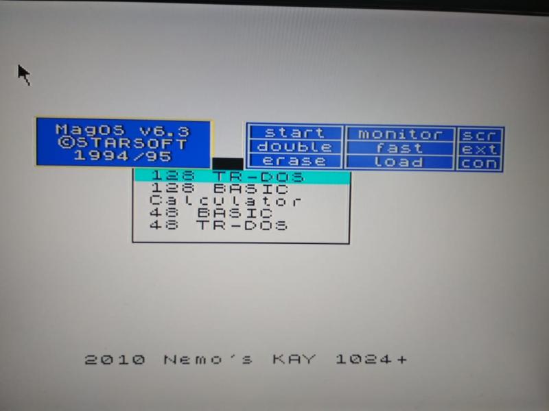

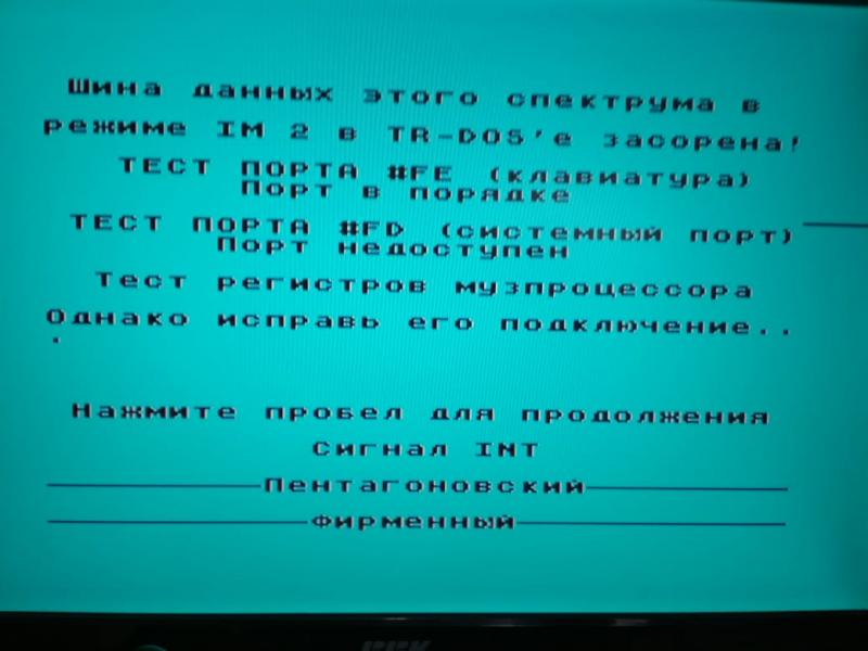

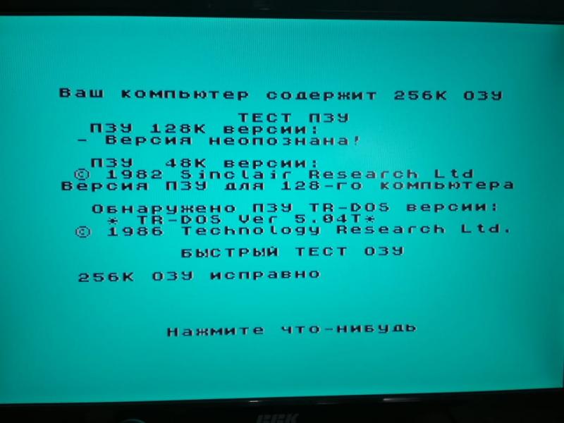

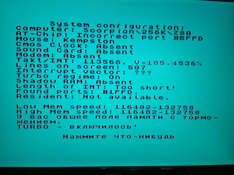

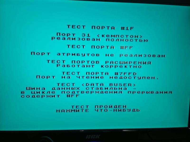

    Сейчас только вспомнил, ибо давно было. Доработка нужна для ZXMC2 и только для КАЯ с его NEMO-FDC. Для ZXMC1 у меня нет информации, но, скорее всего, и ей нужна. Там при обращении к портам часов GLUK'а из адресного пространства TR-DOS, неправильно отрабатывает защёлка адреса в NEMO-FDC и программа возвращается не в то ПЗУ.
    SoftFelix, сделал вчера доработку, тест заработал, фото приложил.

    Подскажи почему из ROM диска все тесты и программы зависают за исключением MagOS, после запуска комп перегружается и по МАГИК появляется меню которое на фото, и вроде как-то работает.
    Запускал много разных тестов памяти, все показывают что память в порядке но игры 128 все зависают или вываливаются в 48 бейсик, а в то время как игры 48 все работают.
    Чуть не забыл:
    в тесте пишется, что шина данных в режиме IM2 засорена - что это?
    и муз процессор - однако исправить?
    Засорена в обрасти TR-DOS'а! У меня тоже самое. Понятия не имею, как лечить, ибо в дешифрации портов TR-DOS'а используется сигнал /M1. В основной дешифрации компа у тебя всё нормально, как и у меня.
    У меня тоже самое. Особенность этого дешифратора на ИД7.

    Вчера опять проверял доработку FDC, у меня как я и говорил не работает тест не смотря на то, есть или нет карты ZX_MC1, может это связано с отличием схем формирования "/WAIT" между KAY-1024 и KAY-256.
    С доработкой тест проходит отлично.
