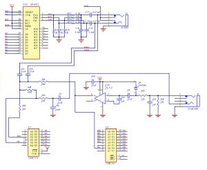

    при рабочей микрухе, щелчки при нажатии клавиш, бипер, музыка, все через один выход ?
    да и даже магнитофон туда подмешан. Вот кусок audio схемы

    Подскажите, ещё такой момент, а теоретически, без AY-38912, биппер должен клацать, при нажатии клавиш в Бейсике ? Просто его я так и не слышу(

    627
    338 сообщений
    Обязан если динамик запаяли.
    Так он там же не запаивается, подключение через Jack. Как вообще подключать? По схеме Harlequin-> mini усилитель->динамик???
    Именно так, ибо без усилителя там ничего не услышишь. У меня что-то типа этого

    Спасибо за содержательные ответы) извиняюсь за бестолковость, ещё раз вернусь к вопросу, без микросхемы AY-38912, биппер судя по схеме ( сигнал spkr U7) должен пищать в динамике?
    Совершенно верно. И с AY и без AY на разъеме Audio, J5 будет присутствовать звук бипера (звук при нажатии клавиш, "биперный звук" в играх и т.п.).

    Да точно бипера в 128k на плате нет, я просто и 48k и 128k собирал давно и перепутал. В любом случае, на аудиовыход бипер подмешивается без всякой ay. Можно нашники воткнуть, никакой усилитель будет не нужен.

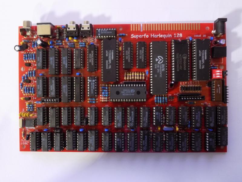

    Сегодня завершил сборку версии 2D , плату заказывал у Виталия(MV1971).
    Попробую запустить на серии 1533 с 74hc Запаял кварц на 14мГц не посмотрев что в этой версии требуется кварц на 28.375мГц Не запускается в итоге ..
    Может кто знает где в Митино на радио рынке можно прикупить кварц на 28.375мГц? , номинал не стандартный.. думаю не легко будет найти.
    есть в магазине кварц (при заводе)
    http://www.quartz1.com
