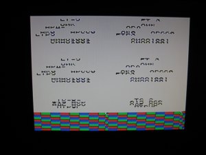

    Первое включение я делал без ПЗУ. Изображения правильного "матраса" не получил. Потом попробовал запустить с прошитым тест ПЗУ и получил вот это:
    А если запускать без всего, то получаю просто белый прямоугольник на сером фоне.
    Ну по идее все правильно работает, если выводит белый экран. Что-то мне кажется, что Вам надо копать в сторону ОЗУ экрана и его обвязки. Посмотрите мои сообщения. У меня тоже с виду все работает, но не везде и не во всех приложениях. И именно артефакты на экране

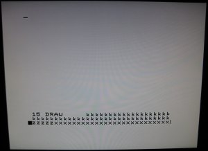

    Ох и проблемный Harlequin у меня получился. Разбирался я со схемой, чтобы понять где какие сигналы должны быть. Даже Протеус к этому делу подключил. Симулировал куски схемы и получившиеся временные диаграммы сравнивал с реалом. Аж голова разболелась. Но в итоге выяснил, что с выхода 3 микросхемы U28 (74HC32) вместо пачек по 32 импульса у меня к каждому импульсу добавлялась иголка. Поэтому микросхема U38 (74HC4040) считала пачки по 64 импульса. Решил я эту проблему подпайкой конденсатора на 180 пф между 3 ногой и землёй микросхемы U28. И ура!, появилась правильная картинка (я так думал). Но затем понажимав клавиши я заметил, что выводится всего 31 символ вместо 32. Последний не виден. Плюс атрибуты первого символа в строке смещены на 1 пиксель вниз, а последнего в начало этой строки. Ну вообще, абзац...
    Вот скриншот для полного понимания:

    Похоже на то что видеоконтроллер считает что видеопамять начинается с адреса #3FFF. Или хз. Короче этой подпайкой ты совсем не исправил ситуацию, а развернул её другой стороной.

    Наверно, все-таки, придется искать микросхемы 74AC161. Эти три микросхемы прям как фундамент всего компьютера. От их точности и синхронности зависят времянки всей схемы.
