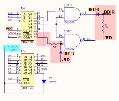

    Цитата Сообщение от ASand Посмотреть сообщение
    А еще, кто-нибудь уже решил красиво проблему конфликта Kempston джойстика и BDI? Я посмотрел, как это делается в Pentagon 128K (на время обращения к TR-DOS джойстик автоматически блокируется), но что-то у меня получается громоздкое решение. Может можно это сделать в Harlequin-е легко и просто?
    Хоспади, да какое там громоздкое решение?? U39, вывод 1 - к нему идут два диода. Добавляешь третий, на него - сигнал блокировки. Это громоздко?
    Цитата Сообщение от oistalker Посмотреть сообщение
    По идее, можно поставить в разрыв между 15 ножкой U39 и платой резистор 470 Ом и соединить эту же 15ю ножку с ROMCS от BDI
    Или так.

    Цитата Сообщение от OldSpeccer Посмотреть сообщение
    RodLand например.
    На сколько я понял, на картинке красным отмечено то, что нужно добавить. А зеленым что?
  10. #199
    28.03.2005
    Ukraina
    91
    25
    11 сообщений
    В 128 D. этот резистор уже есть на плате (R59).
