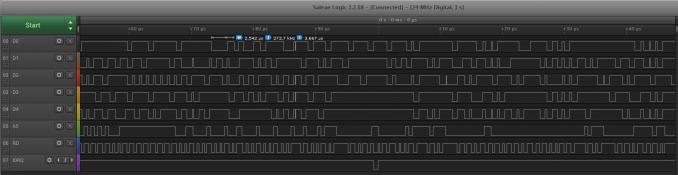

    goodboy, у меня считывается 255. Хотя изредка проскакивает 0 и 56. При этом порт висит в воздухе и никакие контакты джойстика на землю не посажены. Почему-то порт нормально не опрашивается.
    oistalker, В данной схеме ревизии 2D порты притянуты к +5 В. При замыкании 7го контакта на 2,3,4,5,6 ничего не происходит. Хоть пинцетом замыкай, хоть кнопкой, хоть проводком. Я уже это в третий раз пишу
    есть китайский анализатор. Снял им такую картину, но разобраться не могу. Кто соображает в этом деле прошу помочь!

    А вот так выглядит картинка, если снимать сигналы по фронту RD
    у тебя выборка порта не происходит. 0/56 это фича именно фирменного спека
    Так подскажите, пожалуйста, куда копать? Где и как проверять эту выборку?
    Я вот тут заодно вспомнил, что когда весной собрал эту плату и у меня глючила видеопамять, то один из тестов мне выдавал, что порт 1F не реализован. Но я тогда не придал этому значения. А сейчас порт распаян по схеме. Сигналы все приходят, но он не работает
