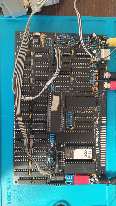

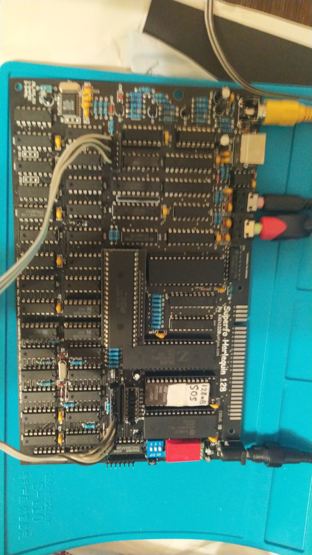

    Собрал я и себе Harlequin 128 2D. Долго мучился пытаясь увидеть "матрас", даже отломал ногу у микросхемы памяти пока переставлял их из панелек туда-сюды, заказал даже микросхем в Китае, потом вычитал здесь, что это норма для Арлекина. Сделал М1 на 6 пин U4, как здесь советовали, игры с АУ перестали зависать, спасибо посоветовавшим. Работает довольно стабильно, прошёл Бомбермена полностью, но есть одна неприятность. Он при подаче питания не загружается и даже нет никакого изображения (композит), пока пальцем кварц 28.375 не потрогаю, тогда либо загружается, либо квадратики и загружается после резета. Что посоветуете? Кварц поменять и его конденсаторы?

    А какая стоит U13, рекомендуется 74HCU04, простые 74HC04 не все вытягивают такую частоту.

    SN74HCU04N U13. Ещё на композитном выходе экран по вертикали иногда дрожит, в основном при загрузках. Ещё заметил, что под кварцем переходное отверстие без маски, на котором А14, запаивал сначала подложив кусочек лейкопластыря под кварц, но потом после отмывки кварц отпаивал, пластырь отклеивал и обратно запаивал так, чтобы он корпусом на А14 не лёг.
    Процессор Z840008PEC, вроде кмоп, но при работе если палец на центр прижать, то горячо, удержать можно, но на пределе.
    При работе частоты на счётчиках держатся ровно, на 6 ноге процессора на несколько десятков герц скачут (измерение частоты мультиметром).
    Также в компьютере 2 микросхемы серии 74LS138N U18 и U17, дешифраторы, если не ошибаюсь, все остальные кмоп.

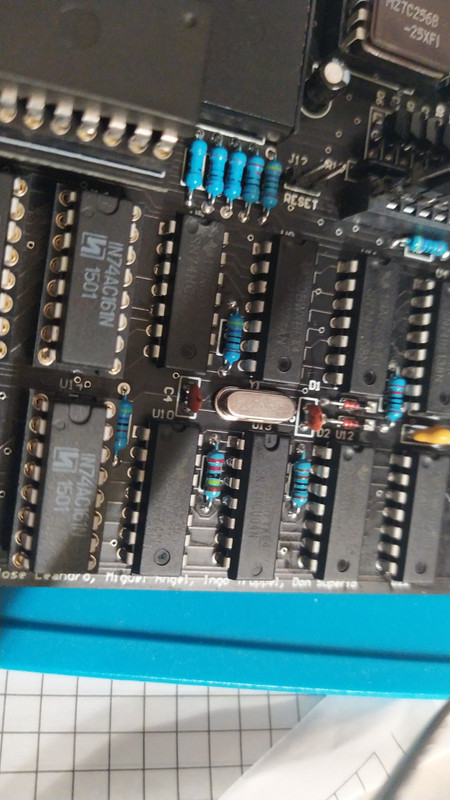

    R15 там сейчас 2.2М, R16 1k, ёмкости 27 пФ. Поставить 1М, 270 Ом и 10 пф?

    Когда собирал первый свой Harlequin 128, тоже долго мучался с подобным, менял кварц, подбирал ему конденсаторы, но помогла замена 74HC161 на серию AC (производитель тоже думаю играет роль).

    NiKa, а какие номиналы обвязки сейчас стоят на нём? Счётчики у меня все 3 AC161 стоят. Заметил ещё при первых запусках, что проблемы со стартом именно когда ПЗУ в панельке воткнуто. Кстати, прошу ещё совет. На какой бы корпус друга с 3д - принтером озадачить? Клавиатуру есть мысли древнюю австрийскую механику переделать, повыпаивать кнопки, обрезать плату, поотрезать дорожки и проводками 5 столбцов 8 полурядов проложить. Ещё бонусом Z80 Sharp с неё выпаять можно) Если корпус оригинального синклера, то разъёмы СГ-5 (ОНЦ) под джойстики там места не будет куда их вкорячить?
    С обвязкой кварца придётся мне до работы потерпеть, дома радиодеталей нужных не так много(

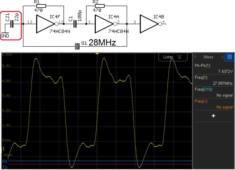

    у меня все вытягивает - берете схему классики (пример - karabas-128) и ОБЯЗАТЕЛЬНО мелкий конденсатор на землю и все работает.скрин формы сигнала на 28МГц с моего осциллаНажмите на изображение для увеличения.
    потому что стартует генерато на гармонике какого-то порядка - а пальцем Вы вносите емкость паразитную в схему и запускаете кварц уже на основной частоте)))
