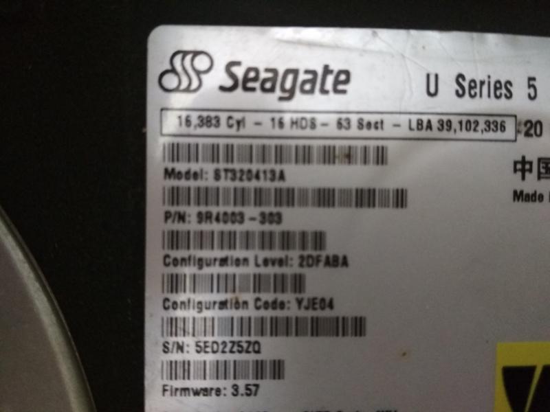

    Взял другой HDD (фото №4):
    Модель - ST320413A;
    S/N - 5ED2Z5ZQ;
    Firmware - 3.57.

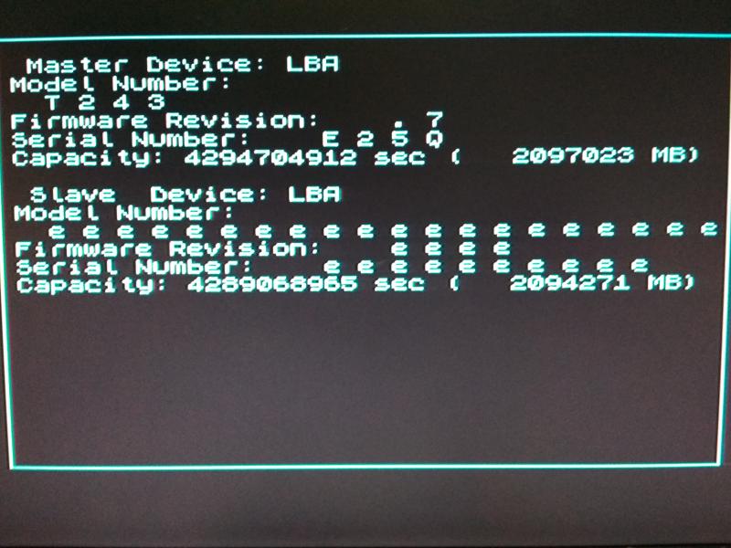

    В программе LBA_tune.com данные о винте отображаются через символ (фото №1):
    Модель - T 2 4 3 ;
    S/N - E 2 5 Q;
    Firmware - . 7.
    Вопрос - так должно быть или в контролере косяк?

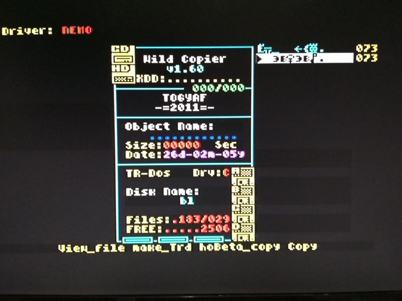

    Далее о программе WDC (фото №№3,4):
    После разбивки винта в программе было пусто, затем в is-dos попытался создать разделы также неудачно, но после этого а WDC появились какие то две строки.
    Отсюда вопрос, как разбивать HDD под is-dos.
    В начале диска оставляем место 200 Мб не размеченные или создаем партицию без файловой системы?
    Далее создаем партицию Primary Active размером менее 2Гб FAT32 для обмена данными.
    В WDC правая панель - только TR-DOS. Левая - винт или CD-ROM.
    Разбивать только на ПЦ. WDC видит только FAT-разделы и формат CD-DVD-ROM'a. Никаких iS-DOS'ных разделов он не видит. RTFM.
    Забудь пока про iS-DOS. Тебе сперва нужно без проблем увидеть FAT32-раздел на винте и без ошибок с ним отработать.

    Почему данные о винте через символ видны?
