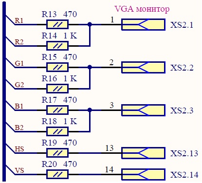

    И последнее. Тип и назначение разъёмов:
    1. XP1, XP2 - BH-10 или DS1013-10S или IDC-10MS, 2 шт., разъёмы для подключения Byte/USB Blaster'а;
    2. XP3 - THP-4MR или 5081R, 1 шт., для подключения питания +5 и +12 вольт;
    3. XP4 - штырьки в 2 ряда по 5 контактов, PLD-10 или DS1021-2x5, 1 шт., для подключения: переключателя Норма/Турбо, пищалки, светодиодов;
    4. XS1 - PJ-002A, 1 шт., подача питания +5 вольт на плату;
    5. XS2 - DHR-15FB или DS1038-15F, 1 шт., разъём для подключения VGA монитора;
    6. XS3 - Mini DIN (6 pin) (DS1093-01-6), 1 шт., разъём для подключения PS/2 клавиатуры;
    7. XS4 - держатель SD карты, 1 шт.;
    8. XS5 - произвольного типа разъём/гнездо для подключения модуля SD/microSD карты, 1 шт., - в этом случае XS4 не ставится;
    9. XS6 - PJ-306A, 1 шт., разъём для подключения магнитофона через Jack;
    10. XS7 - PJ-306A, 1 шт., разъём для подключения звука через Jack.
    Вывод звука возможен через: штырьки XP4, разъём XS7 или пищалку BQ1.

    Пока не стали собирать компьютер необходимо выяснить какие номиналы резисторов нужно применить в качестве R12...R20 VGA разъёма.

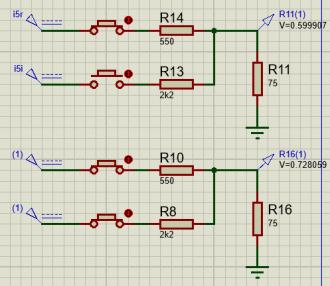

    У меня в Протеусе была готовая симуляция такой схемы. Получил номиналы 550R и 2к2 - с ними при нагрузке 75Ом получается выход 0.6В и 0.73В, что примерно соответствует требуемым градациям яркости. Питающие "пины" - 5В.

    За схему с симуляцией спасибо. На синхронизацию какие резисторы ставить?
