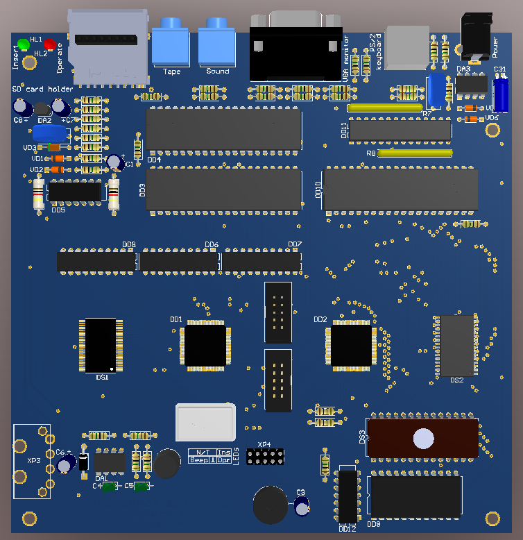

    Освободил немного времени. Сделал тестовую прошивку для вывода на VGA монитор. Значит видео выход работает.
    Займусь исправлением проекта и прошивкой самого Спеца.
    В атаче - файл тестовой VGA прошивки (ПЛМ №1)

    После прошивки в ПЛМ1 Спеца ничего не появилась. Вернулся обратно, прошил вышеприведённую прошивку и - всё пропало, нет цветной таблицы. Засим, думаю сдохла плисина. Смысл дальнейших экспериментов не вижу.

    Хрен его знает. Пытаюсь вывезти изображение - не получается. Да ещё и монитор отказывается выводить низкое разрешение. Это наверное и получилось с изображением несколько топиков выше. На экране другого монитора пишет, что не оптимальное изображение. Может и с кодом что-то напутал - см. приложение. Если, кто подскажет как мне вставить код PLL, для этой серии (MAX7000S) не генерит. Мне нужно 40 -> 16 МГц - хочу вставить проверенный код от Ewgeny7.

    Ну такого не может быть. Сделал новый пустой проект состоящий почти только из видеогенератора - результат тот же - пустой экран. Наверное сдохла 1-я плисина окончательно. Возможно от статического напряжения.

    Спешу обрадовать следящих за темой - прошивки на новый Специалист будут.
    Объясню что я нашёл неисправного на плате. Сначала я хорошо промыл плату спиртом. Потом перекомпилировал прошивки на квартусе 9 полной версии.
    Подключил я к плате первый раз осциллограф для поиска сигналов. И когда коснулся выхода кварцевого генератора на мониторе появилась цветная таблица как на фото с предыдущего поста. Я пропаивал выводы и кидал проводники непосредственно на вход синхронизации первой плисины - помогало максимум на 5 минут. Возможно внутренний обрыв в корпусе, я так думаю, т. к. после очередного прогрева паяльником выхода генератора комп выводил цвета ровно столько, пока не остыл корпус генератора.
    Попробовал я и прошивку видеогенератора, на котором будет базироваться главная схема Спеца. В ней я чётко выводил на экран одно и то же значение - 11001100. В результате чёткие параллельные синие линии на экране.
    Заказываю ещё один генератор на 40 МГц и допиливаю прошивку. О результатах отпишусь. P.S. на картинке - осциллограммы основной частоты 40 МГц, инвентированых фаз на ВМ80 и синхронизация на монитор.
