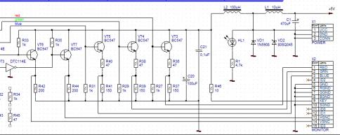

    Такой вопрос у меня тут возник. На клавиатуру в оригинале стоят диоды Д9Б. а можно кд 522 (1n4148) туда воткнуть? на что это вообще влияет, вроде функция то у них не особо хитрая?
    Блокировочные конденсаторы в оригинале 68 нф такие лучше и ставить ? Просто в другой схеме с герберами, которая была зачем то 0,22 написано...

    Влияет на уровень логического нуля, который будет приходить с матрицы клавиатуры.
    Разница между диодами Д9Б и КД522 в уровне падения напряжения на открытом переходе. Первый германиевый, обычно у маломощных германиевых диодов прямое напряжение не превышает 0,4В (зависит от тока), у кремниевых -- 0,7В. По стандарту уровень логического нуля, подаваемый на входы микросхем ТТЛ, не должен превышать 0,4В, но практика показывает, что и чуть завышенные значения микросхемы отрабатывают нормально. Короче говоря -- воткнуть можно.
    Блокировочные конденсаторы самое оптимальное 0,068-0,1 мкф, а 0,22 -- это уже перебор. Кстати, в справочниках можно встретить рекомендации, что по питанию цифровых микросхем надо ставить два конденсатора: один на 0,1 мкф, второй -- 0,01 мкф, но на практике я того никогда не встречал.
    Кстати. Посмотрел я тут разводку платы микроши и, мягко говоря, офигел. Если посмотреть как разведены блокировочные конденсаторы на ОЗУ, то тут возникает только одна мысль, что тот, кто разводил плату не понимает зачем вообще нужны блокировочные конденсаторы и как их правильно надо разводить. Тут он их тупо запараллелил.

    это и означает, что с завода кондёры напаяны неверно и кто-то, явно понимающий что и как работает, исправил ситуацию. или вы будете отрицать необходимость ставить блокировочные кондёры непосредственно у питающих выводов микросхем?
    дросселя я бы тоже не игнорировал. дросселя как и блокировочные кондёры снижают уровень помех по питанию. я бы с питающего разъема ставил два дросселя -- один на всю основную цифровую схему, второй на аналоговую, здесь это видеовыход, тогда помехи от цифровой схемы буду более-менее гаситься и не пролезут на монитор.
    вот примерно так это выглядит (часть схемы из моего проекта):
    что вы понимаете под "называются"? подойдут любые силовые дросселя, главное чтоб выдерживали нужный ток и не уходили в насыщение, подбор обычно осуществляется исходя из посадочных мест.
