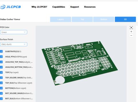

    Я перепробовал множество сайтов онлайн просмотра гербер-файлов. Более менее чётко показывают печатку здесь.
  6. #266
    02.10.2022
    г. Баку, Азербайджан
    Цитата Сообщение от Shumadan Посмотреть сообщение
    JLCPCB иногда некорректно отображает некоторые слои. Я загрузил у меня тоже с какими то косяками, но при 3D просмотре становиться все ОК
    В 3d тоже неправильно, может я просто не тот архив с герберами нашел?
    Поставьте KiCad, он бесплатный и там в поставке есть Gerber Viewer.
  9. #269
    HardWareMan
    Зачем, когда есть вполне себе нормальный GerbV? Он, кстати, работает без установки, я всегда им смотрю свои гербера.
