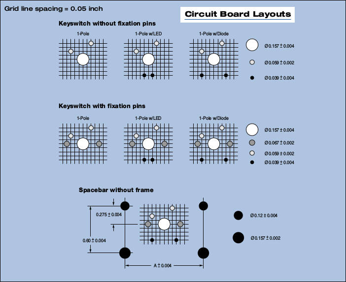

    Их несколько разновидностей есть, варьируется количество опор, возможность поставить светодиод или обычный диод для матриц.
    там еще и панель надо, в которую чери эти вставляются
    Необязательно, есть вариант для запаивания в плату. Как в оригинале будет.
