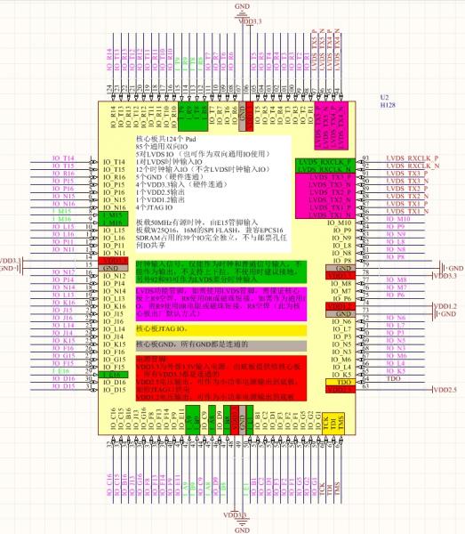

    причем тут это ? неправильно построенная схема заткнутая прошивкой не показатель правильного расположения секций циклопа
    Ссылку на схему с обоснованием неправильности построения. Иначе разговор здесь твой от балды.
    а схема тут зачем ? откываем проект в кактусе, переходим на пиновку циклопа и смотрим , видим как HDMI пересекается с ШД в секциях
    все , спорить даже не хочу , каждый хвалит своё болото, диспут закрыт !
    Это у вас в голове болото, здесь не спор, а дискуссия, касательно вашего безграмотного обвинения, притом представленного как пример - как не правильно сделано там-то...
    Что с чем пересекается простите? И где здесь проблема с вольтажом?
     -- Pin directions (input, output or bidir) are based on device operating in user mode.
    Quartus II 64-Bit Version 13.0.1 Build 232 06/12/2013 Service Pack 1 SJ Full Version
    CHIP  "u16_tsconf"  ASSIGNED TO AN: EP4CE22E22C8
    Pin Name/Usage               : Location  : Dir.   : I/O Standard      : Voltage : I/O Bank  : User Assignment

    вот картинка расположения сигналов заводской девборды Altera AC608 FPGA , наверное производитель полный долбо***б если рекомендует для HDMI использовать LVDS

  10. #99
    HardWareMan
    vlad, это же ваш документ, вы и объясняйтесь.
