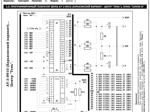

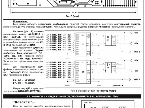

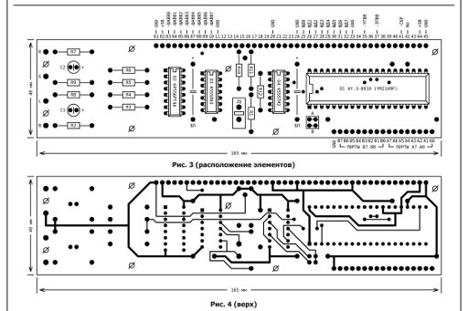

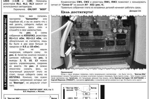

    По умолчанию AY-3-8910 - Харьковский вариант (схема)...
    Просьба сильно не пинать!
    Собрал! Подключил! Класс!
    url: http://narod.ru/disk/34056759001/Kharkov-AY.rar.html
    С ув. St.
