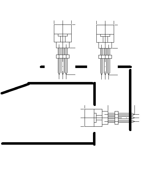

    Я вижу 2 варианта:
    1. коробчка с разъемами на гибком шлейфе до ВУ.
    2. Г-образная плата (из 2 плат) поверх вектора. Сверху втыкаются расширители.

    Цитата Сообщение от crackintosh Посмотреть сообщение
    Я вижу 2 варианта:
    Ну типа да, примерно так. На гибком шлейфе можно оба варианта. Трабла только в том, что они не совместимы, по применению.
    Можно конечно в плату с розетками воткнуть пару дополнительных разъёмов с каждой из сторон, и подключать к Вектору через "удлинитель", тогда можно будет по желанию перекладывать плату расширения...
    Надо обмозговать это дело. Т.к. лишний разъём, это лишний повод вспомнить "науку о контактах"...
