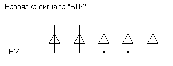

    Тест "дождь" от одного из авторов вектора говорит о том, что по крайней мере в 91 уже предполагалось, пусть даже только для цели тестирования.
    Тут есть один не маловажный момент.
    Как уже говорилось, стандартный КД вставлялся в разъём "ВУ" Вектора вертикально, и не позволял подключить ещё что-то.
    Тест "дождь" предусматривал одновременное подключение нескольких КД одновременно.
    Значит был некий переходник, или плата расширения "ВУ", в ней вполне могла быть предусмотрена развязка сигнала "БЛК".
    И ещё, у меня довольно долго были параллельно спаяны на шлейфе два КД, конечно одновременно я ими не пользовался, т.к. софта такого не было.
    Но они работали и глюков я не замечал. Похоже просто "дубовая" 155-ая серия стойко переносила такое издевательство.
    Но сейчас точно сделаю развязку "БЛК" (через микросхему с открытым коллектором) на собранной плате BUS_VU - EPOS.

    Не нашлось под рукой подходящей микросхемы для развязки сигнала "БЛК". Решил пока обойтись диодами.
    Гонял "Дождь" на двух КД полтора часа, вроде работает.
    Принцип диодной развязки сигнала "БЛК":
