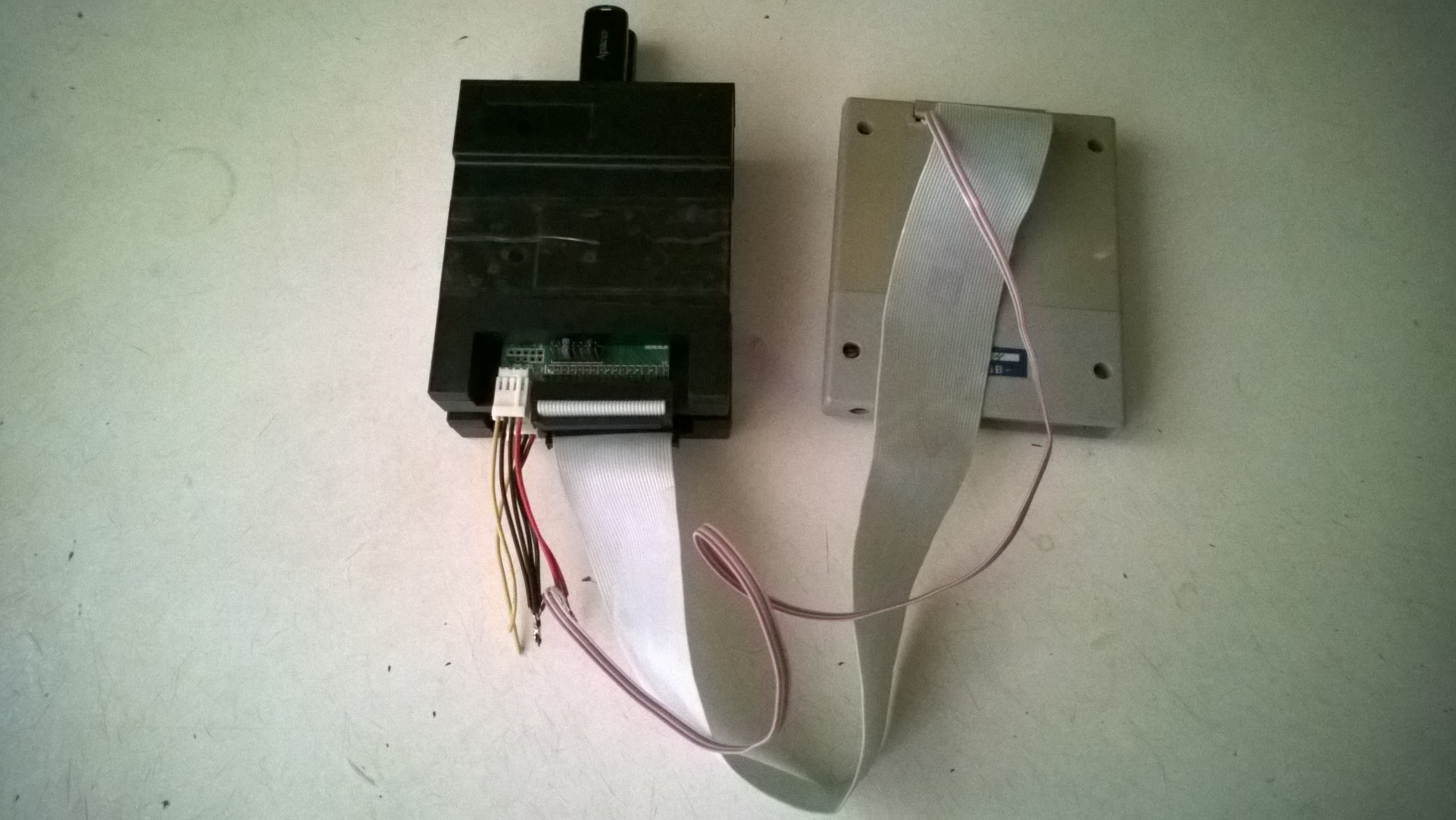

  5. #75
    30.11.2015
    г. Самара
    7,555
    346
    719
    601 сообщений
    о какой железяке речь?
    http://www.kpxx.ru/Железо/Готек/Готек%20ДваЦветок.jpg

    Hunta, можно подробнее по поводу питания от контроллера?

    Припаять один провод внутри - от пяти вольт на какой то вывод
    а корпус развинтить уточнить можно?
    по поводу самого флопа-эмулятора = почитал я английский мануал там всё подозрительно "идеально",
    какие особенности в эксплуатации с реальным УК-НЦ? Должны же быть подводные камни?
    Что там на мордочке у вашего экземпляра, как ему скармливать dsk образы, юсб-флешку
    как наполнять (что то я тему про это устройство в упор не нахожу - потому и не читал наверное)
    Я в командировке, куда припаивать - уже написал, откуда взять пять вольт - разницы нет - посмотрите любой электролит положительный контакт - припаяйте к нему
    Не налетал
    Что там на мордочке у вашего экземпляра, как ему скармливать dsk образы, юсб-флешку как наполнять
    Флешка, форматируется под fat или fat32, образы - считанные с флопов или сделанные под эмулятором Патрона
    Единственное что не помню - должна ли быть ёмкость 800 кб или принимает и 400 кб
    Искать не умеете
    http://zx-pk.ru/threads/29130-gotek-...e-vse-vse.html
    Да, вот ещё нюанс работы с Готеком - FAT и FAT32 каталоги не сортируют, а Готек номер присваивает образам по их расположению в каталоге. Если используете какую-то оболочку(типа FAR-а), которая показывает каталог в отсортированном порядке - не забывайте смотреть каталог командой dir, что бы понять, какие номера у файлов.
    Возможно (!!), но я пока твёрдо не уверен, можно дать имена по маске (типа disk01.dsk, disk02.dsk,...) и тогда оттуда будут взяты номера, но наверняка не скажу.
    Или взять заказать на али мониторчик, взять в руки паяльник и его припаять (софт это дело поддерживает) - и тогда на мониторчике кажется имя файла, а не номер. У меня до этого руки не дошли, а на барахолке продаются и такие вроде варианты.
