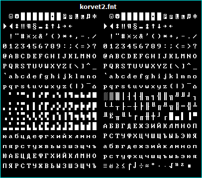

    Цитата Сообщение от Krautsov Посмотреть сообщение
    Добро всем времени суток. Подскажите, а почему в казино, такая странная кодировка, в эмуляторах и как все это победить ?
    Дело в том, что игра использует правую половинку знакогенератора для вывода текста вместо стандартной левой:
    Весь русский текст в BAS-файле так же написан в кодировке правой половинки.
    Некоторые эмуляторы не воспринимают запись в нужные для переключения знакогенератора адреса памяти.
    Проанализировал все версии CAZINO.BAS во всем архиве образов:
    В 5 образах встретились две версии игры:
    001 - CRC:4E2EF6FE - CAZINO4E.BAS - Загружается, рисует заставку и потом выдает на всех эмуляторах - НЕТ ПАМЯТИ В 1635 - нужно искать ошибку в коде.
    002 - CRC:572D0D0C - CAZINO57.BAS - Без крякозябр запускается на эмуляторах ESLv09 (работает нормально) и KorvetONLINE (работает нормально, но не рисует карты, рулетку и эподром), на VirtualKorvet и b2m-Emu с графикой все в порядке, но текст крякозябрами.
    В 2 образах нашлась еще одна версия:
    003 - CRC:FAF97D51 - CAZINOFA.BAS - Зависает при загрузке на всех эмуляторах, возможно битый файл.
    В VitrualKorvet переключиться вручную на вторую половинку знакогенератора не получается - эмулятор просто игнорирует все возможные команды.
    А вот в b2m-Emu вручную переключается:
    1) Запускам эмулятор в конфигурации 2.0, а не 1.1 иначе образ с МикроДОС не стартанет.
    2) В бейсике перед запуском игры (или остановив игру клавишей СТОП-F12) вбиваем: PRINTCHR$(27);"1"
    3) Запускаем игру по F5 или RUN
    PRINTCHR$(27);"0" - основной знакогенератор
    PRINTCHR$(27);"1" - альтернативный знакогенератор
