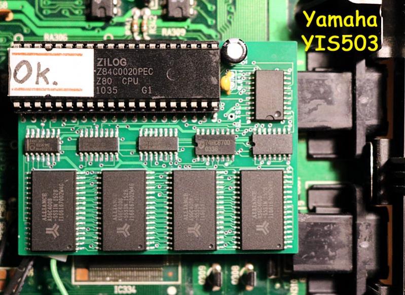

    Интересный проект - встраиваемый модуль расширения ОЗУ на 2 и 4 мегабайта с маппером. Ставится на место процессора z80, сам же процессор переносится на плату расширения ОЗУ. Проект открытый - выложены исходники платы и схема. Линк на страницу с проектом (на английском):
    https://hansotten.file-hunter.com/do...slot-expander/
    Разработчик - Андрей Корякин

    Тоже видел, и уже заказал платки, жду доставки.
    Хотя у меня еще восемь собранных мегабайтных для 503 ямахи лежит - но они в дайву не ставятся. А это должно заработать.

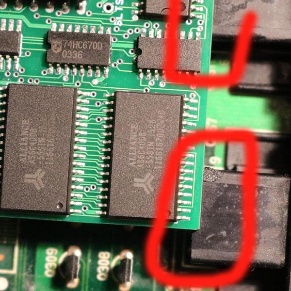

    Только доехали все детальки. Спаял быстренько.
    В ямаху 503 не влезает, на пару миллиметров наползает на колодки разъемов джойстиков.
    С проставками клавиатура не закрывается.
    И нужно сигнал SL TSL откуда-то взять, под рукой схемы нет. Без сигнала не стартует.
