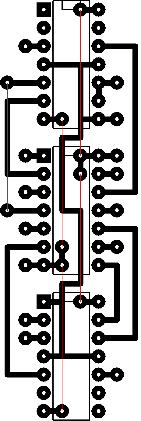

    г. Красноярск
    89
    Кароче! Развел на плате, вытравил спаял, включил, микросхемы нагрелись, нихрена не работает! Буду искать где накосячил!
  10. #39
    06.03.2011
    Омск
    90
    33
    19
    10 сообщений
    Очень странно... Сколько работает, проблем не было. Если нагрелись все микрухи, смотрите напряжение питания, полярность. Плату для макетки развел так, в середине КР561ЛН2:
    Вид сверху!
