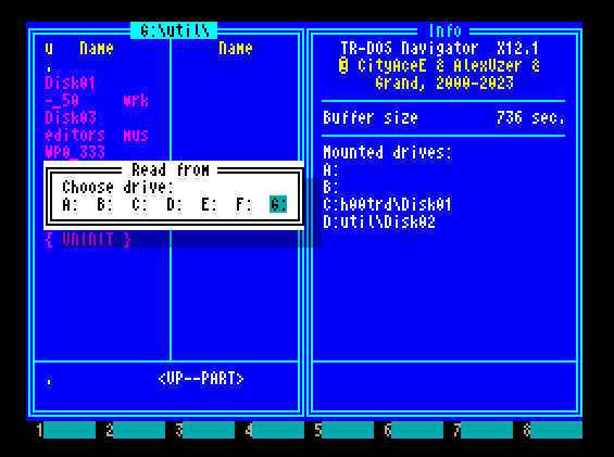

    Цитата Сообщение от Grand Посмотреть сообщение
    Новая тестовая версия TRDN.
    При старте TRDN на новом Теневом мониторе, который разрабатывает LW (версии не ниже 4(5).xx.37) последовательно ищутся разделы MFS на всех подключенных HDD, и им присваеваются литеры начиная с E: (отображаются в меню устройств - клавиши SS/1 или SS/2). Всего на каждом из 2-х HDD может быть до 4-х разделов MFS плюс 4 стандартных устройства TR-DOS, поэтому максимальное количество устройств - 12: от A: до L:. Возможно монтирование псевдодисков с любого раздела MFS на любом HDD. В работе с HDD TRDN активно использует новые функции R8DOS нового Теневого монитора.
    Эта тестовая версия TRDN делалась довольно долго - с сентября. При ее создании происходили консультации с LW. Обнаруженные недочеты новых функций R8DOS он на удивление оперативно находил и выпускал новые тестовые сборки, с которыми я продолжал тестирование TRDN.
    Не могу не выразить LW свою благодарность за содействие.

  5. #715
    18.07.2022
    г. Омск
    У меня не появляется окошко выбора дисков A:, B:...... и так далее, при нажатии Правый шифт+1 или 2.

    Arrow Тестовая версия X12.2
    Новая тестовая версия.
    Сделано:
    • устранен баг, проявлявшийся, если на HDD был только один MFS;
    • оптимизированы новые HDD-процидуры;
    • применена альтернативная (черная) цветовая палитра интерфейса.
    Смотрите новую версию X12.2. И версия Теневого монитора должна быть 4.xx.37 или 5.xx.37 для Scorpion GMX.
