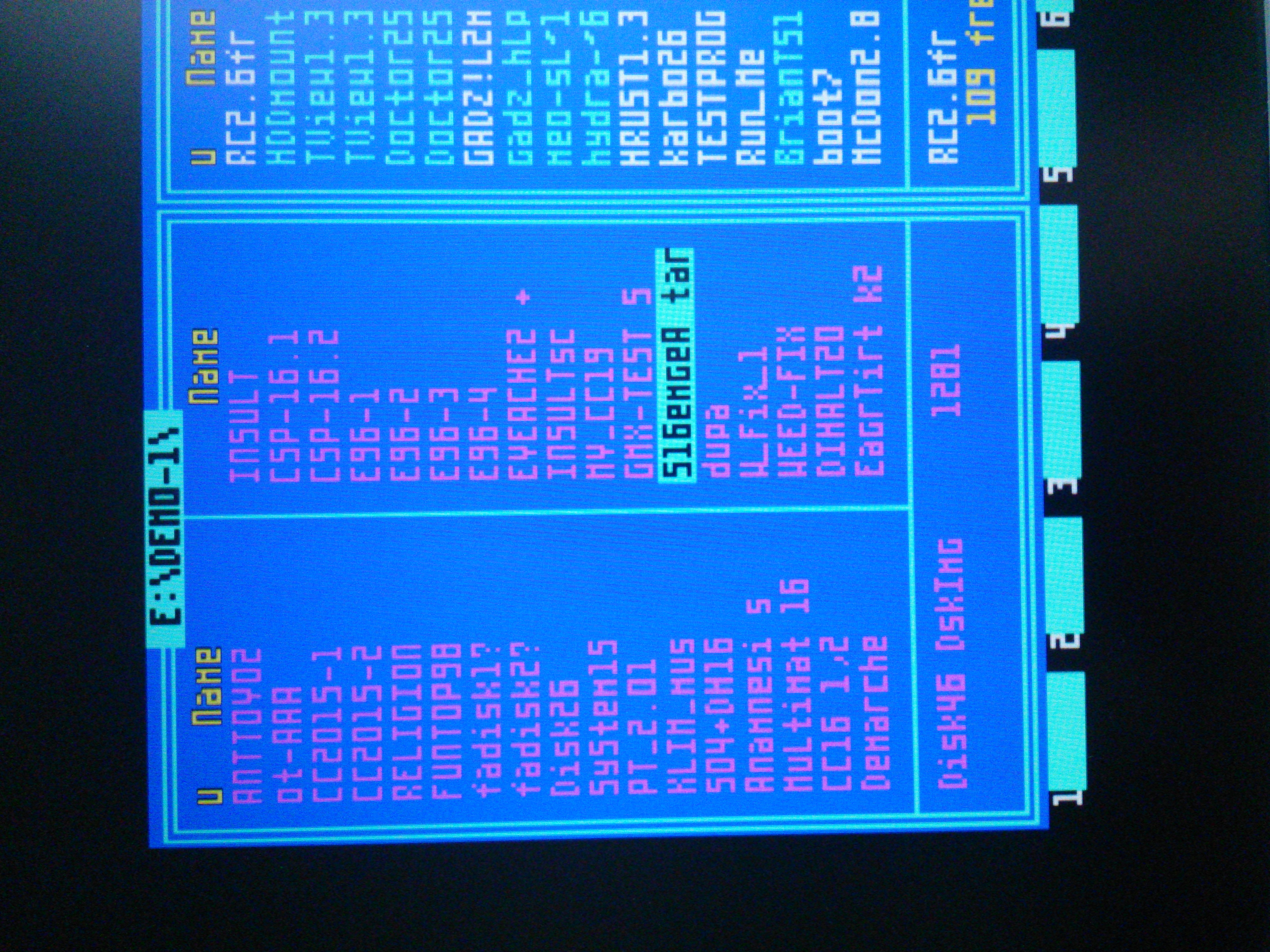

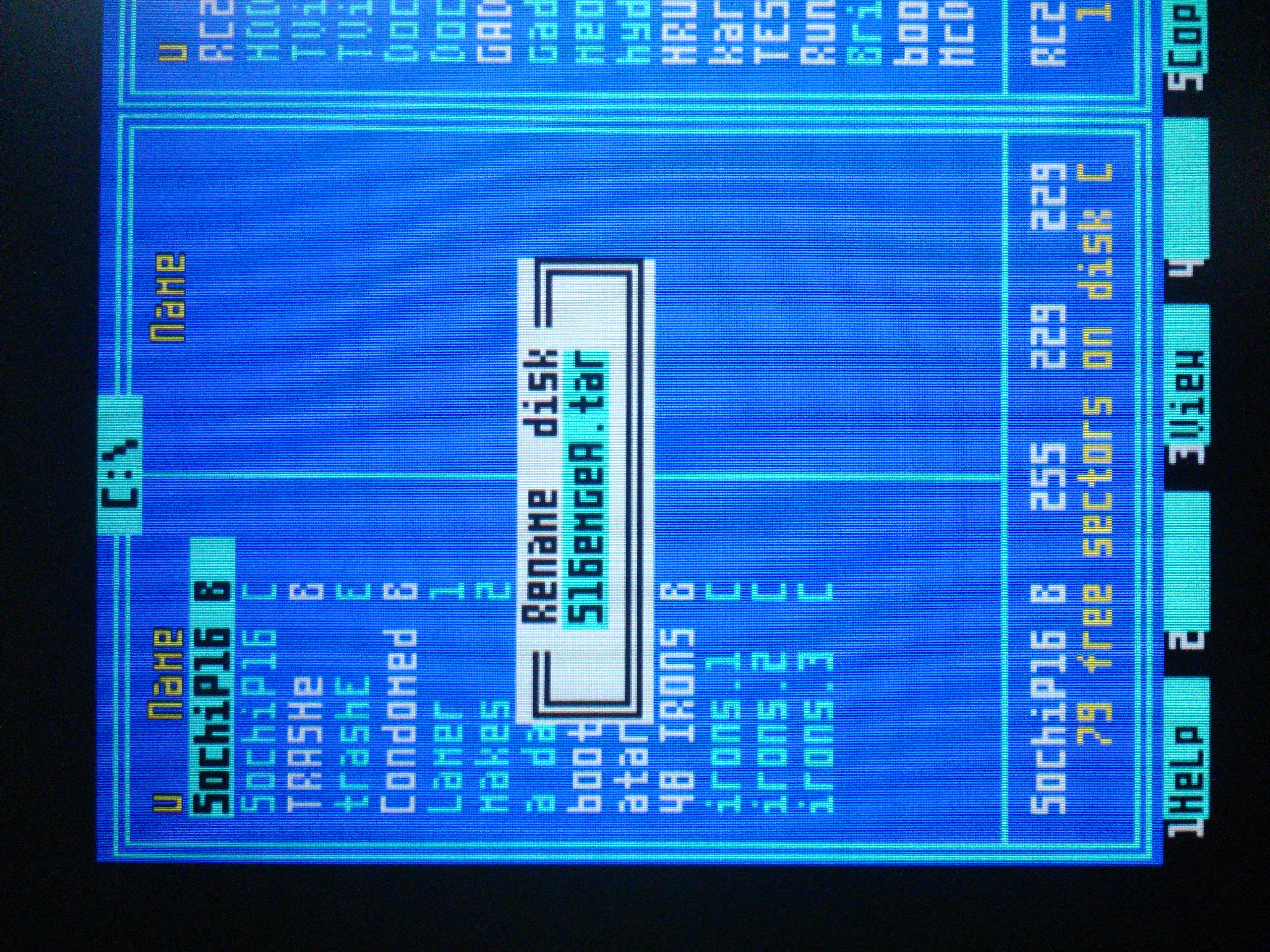

    Цитата Сообщение от Grand Посмотреть сообщение
    Сейчас в качестве имен псевдодисков отображаются их реальные имена, заданные при инициализации. Разве это неудобно?
    Я вот о чем. Фото, как отображает имя диска TRDN (с пробелом, как файл), и при переименовании диска схожая ерунда, только с запятой
    И для сравнения как отображает те же диски GRAND'S BOOT - нормально без пробелов:
