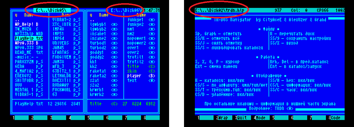

    Post Тестовая версия X7
    Нами завершается работа над новой версией TRDN.
    Из главного - сделана возможность входа в псевдодиски SMUC HDD компьютера Scorpion, просмотр без предварительного монтирования псевдодиска (т.е. пряио с HDD) каталогов DirSys, содержимого файлов, ZXZIP-архивов, картинок.
    Приглашаем всех желающих принять участие в тестировании.
    Первоочередная задача - проверить работу тестовой версии на реальных компьютерах Scorpion GMX. В свою очередь мной проверялась работа этой тестовой версии на фирменном Scorpion ZS 256 Turbo и Scorpion 1024.
    Во вложении тестовая версия TR-DOS Navigator X7.2.
    Скопируйте TRD-образ из ZIP-архива на TR-DOS-диск. Вставьте его в дисковод на реальном компьютере и запустите файл "TRDNX72.B".
    Как и в предыдущей версии 0.75b, если SMUC HDD будет успешно определен, то появится как Е: в меню устройств (SS + 1 или SS + 2).
    Когда на файловой панели открыт псевдодиск (на устройстве E:), возможен просмотр его его файлов как текст или дамп клавишей "3", несмотря на то, что "3 View" не отображается в help-строке в нижней части экрана. Клавишей "Enter" возможен просмотр ZXZIP-архивов и картинок, а также запуск BASIC-файлов, который осуществится после монтирования псевдодиска.
    Монтирование псевдодиска в этой версии осуществляется другим способом, нежели описанном в статье Влада Сотникова "Spectrum и винчестер": сначала на HDD записываются данные в сектор млнтирования, а потом выполняется RST 8 с командой автомонтирования для требуемого устройства.
    Чтобы примонтировать псевдодиск нужно либо установить курсор на его имя, либо войти в него, а потом нажать SS + T; также можно запустить исполняемый BASIC-файл. Во всех случаях появится запрос на выбор устройства монтирования.
    Размонтирование псевдодиска осуществляется как и в V0.75b - SS + Z.
    При тестировании на компьютерах Scorpion необходимо выяснить следующие:
    • стабильно ли запускается и работает тестовая версия;
    • работает ли просмотр содержимого псевдодисков в TR-DOS-разделах на SMUC HDD;
    • происходит ли надежное монтирование псевдодисков на устройства TR-DOS (доступны ли они после этого и в TR-DOS, и в Теневом мониторе) (опция монитора H.Hard disk utility > M.TRDOS mirror должна быть ON).
    Сообщайте здесь о результатах тестирования. Принимаются любые предложения и замечания.
    Просьба - не распространять эту тестовую версию на других сайтах, поскольку она не является законченным программным продуктом.
    Вложение удалено после 79 просмотров.

    Есть проблема при монтировании на A и B, если к этим буквам в данный момент 'подключены' реальные дисководы. Монтирование по SS+T работает всегда нормально. А если пытаться запустить бейсик файл, то 'образ' не монтируется и обращение идет к реальному дисководу. Если же к A или B до попытки запуска бейсика уже был подключен любой образ со SMUC, то все работает.
    Пожелания:
    - сделать еще одну комбинацию в дополнение к SS+T. Например CS+Enter. Ускорит и сделает навигацию более удобной.
    - сделать более информативным процесс копирования и уплотнения, чтобы было видно какой файл и куда в данный момент копируется; типа как в Dos Navigator.
    - всё-таки убрать окно про "каталог коррупт". Мешает только. Лучше выдавать это предупреждение при попытках копирования только.
    - не сбрасывать маркировку с файлов в случае если на диске приемнике нет места, оставлять её как было до нажатия "5", чтобы можно было без труда снять отметку с лишних файлов и повторить попытку копирования.
    - при копировании давать выбирать букву диска приемника
    - повторюсь, сделать нормальное отображение имен дисков, и при отображении на панели, и при переименовании дисков. Т.е. без пробелов, запятых и точек выводить все 10 или сколько там максимально возможно символов.
    - сделать свой драйвер клавиатуры и чтобы Caps Lock научился понимать тоже.
    - выбор дисков, когда на экране окошко A B C D... чтобы можно было делать и клавишами-буквами, дискам соответствующим.
