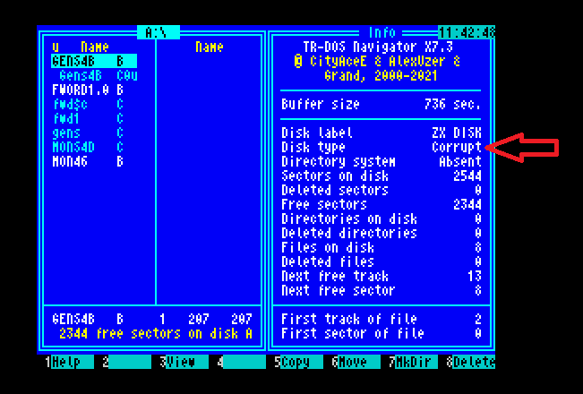

  8. #467
    10.04.2005
    Сибирь
    1,206
    275
    406
    173 сообщений
    Post Тестовая версия X7.3
    Цитата Сообщение от Evgeny Muchkin
    Есть проблема при монтировании на A и B, если к этим буквам в данный момент 'подключены' реальные дисководы.
    Исправлено.
    Пожелания:
    - сделать еще одну комбинацию в дополнение к SS+T. Например CS+Enter
    Сделано в дополнение к SS + T еще и CS + Enter. Проверяйте насколько это удобно. Если не пронравится CS + Enter, то уберу.
    - всё-таки убрать окно про "каталог коррупт". Мешает только.
    Сделал, чтобы в случае поврежденного основного каталога TR-DOS на Info-панели в строке "Disk type" была отметка "Corrupt".
    В финальной версии вывод окна предупреждения будет возможно отключить. А в этой тестовой версии оно выводится как прежде.
    - не сбрасывать маркировку с файлов в случае, если на диске приемнике нет места,
    Это есть.
    - сделать свой драйвер клавиатуры и чтобы Caps Lock научился понимать тоже.
    Сделан Caps Lock (CS + 2) в редакторе, но индикации этого режима никакой нет. При запуске BASIC-программы или выходе из TRDN - Caps Lock сбрасывается.
    Что касается драйвера клавиатуры, то он был в V0.67b. Однако в последствии я его убрал, руководствуясь убеждением, что системная программа должна использовать системные функции, а не дублировать их. Кроме экономии памяти, благодаря использованию системного опроса клавиатуры стало возможным с V0.70b сделать часы такими, какими они присутствуют сейчас: они могут идти даже если нет интерфейса часов, - от системного таймера.
    А CS + Enter проще опросить так:
    	LD A,#BF
    	CALL 8022
    ;на выходе: CY=0 - CS/Enter нажато.
    Вложение удалено после 175 просмотров.
