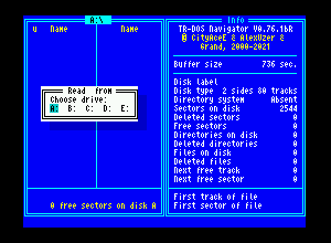

    Итак, ROM-версия TRDN для Скорпиона.
    ROM-версия - это образ памяти c TRDN, полученный средствами Теневого монитора. Он может быть загружен в память как с диска TR-DOS, так и, в теории, с ROM-диска Скорпиона, если будет прошит в ПрофПЗУ (последнее мы не проверяли). ROM-версия TRDN сделана на основе code-версии и адаптирована для запуска именно как образ памяти.
    Во вложении TRD-образ диска с С-файлом ROM-версии.
    Чтобы запустить ROM-версию c диска, войдите в Теневой монитор. В меню "B. Save & load" выберите пункт "L. Load ..." и на запрос введите имя файла (например, [drv:]trdn761R), подтвердив клавишей Enter. Если пункт "A. Autostart" в положении ON, то программа сразу запустится. В диалоговом окне выберите устройство, которое следует прочитать.
    ROM-версию TRDN следует запускать только в конфигурации компьютера 128-256K.
    После старта ROM-версия определяет конфигурацию памяти, версию Теневого монитора, наличие SMUC, RTC-часов и автоматически производит необходимые настройки TRDN. Несмотря на это текущая ROM-версия предназначена для работы только в конфигурации 128-256K.
    В результате экспериментов удалось выяснить, что тип конфигурации (48/128-256K) сохраняется в образе памяти. Из-за этого образ, полученный в конфигурации "48К" после запуска переводит компьютер в 48К, а образ полученный в конфигурации "128-256К" в режиме 48К зависает при загрузке. Получается, что Теневой монитор не предоставляет возможности создания универсальных ROM-версий программ, которые можно было бы запускать в любой конфигурации и которые автоматически подстраивались бы под текущую память.
    Во вложении V0.76.5bR и V0.76.5.1bR с альтернативной цветовой палитрой интерфейса.
    MD5SUM архива a4c7063d0a2d165b4f94fddd7ea14d20 trdn765br-scorpion.zip
    Софт, создающий снап-файл, не может знать текущую конфигурацию компьютера, поскольку чтение портов конфигурации ему недоступно. Отсюда и вот это всё.
    Осталось только выяснить, а зачем нам режим 48? Тем более, что если грузить из ромдиска, то там все равно будет режим компьютера 128/256.
    Итак, ROM-версия TRDN для Скорпиона, получившая обозначение 0.76.1bR.
    Таки засунуть ее в ромдиск для скорпионов? Или его перешьют себе полтора человека?
    Вставить в ROM-диск я думаю стоит. Чтобы, например, протестировать на эмуляторе. А что многие себе прошьют на реальный Скорпион - на это мы и не расчитывали. По этому ROM-версия вышла так поздно.
    ... а зачем нам режим 48?
    Просто до сего момента сохранялась традиция, что и встроенный софт Скорпиона, и TRDN прекрасно работали в 48Кб.
    И все-таки монитор-отладчик на своей панели точно показывает ZX-конфигурацию (48/128) в самой верхней строчке.
