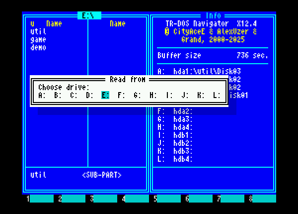

    Arrow Тестовая версия X12.4.0.01
    Новая тестовая версия.
    Сделаны исправления м улучшения:
    • Исправлен запрос на выбор устройств позле размонтирования: иногда он мог выводиться не для той панели.
    • На Info-панели (CS/L) выводится полная информация о примонтмирванных устройствах в виде: hdXY:, где X -литера "a" либо "b" - соответственно устройство master либо slave, Y - цифра "1"-"4" - физ. номер раздела на этом усройстве.
    • Сделана системнвная обработка ситуации No disk в TR-DOS, отсутствавщая в ПрофПЗУ Скорпиона, - как оказалось, причина была в некорректной установке сестемных переменных TR-DOS при их инициализации системой.
    Тестовая версия X12.4 существует пока только со стандартной цветовой палитрой. Если кому-то нужна с аоьтернативной, а также code- или ROM-версия, пишите в эту тему.

    Цитата Сообщение от Grand Посмотреть сообщение
    На Info-панели выводится полная информация о примонтмирванных устройствах в виде: hdXY:
    Иными словами, как раньше в Linux. Напишите, нравится ли такой вариант отображения?
