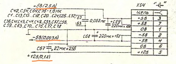

    Может кто-то подскажет какие характеристики у Вектор'ного БП по току, а то толком не нашел в доках...
    есть мысль таким блоком запитать КР-03.
    Я подозреваю что там должно быть около 2А\3А по +5 вольтам и наверно около 0.2А\0.5А по остальным - хотелось бы знать по точнее
    06.02.2018
    г. Волгоград
    1,070
    588
    472
    254 сообщений
    В схеме Вектора есть инфа:
    +5В -- 2,5А
    -5В -- 0,003А
    +12В -- 0,1А
