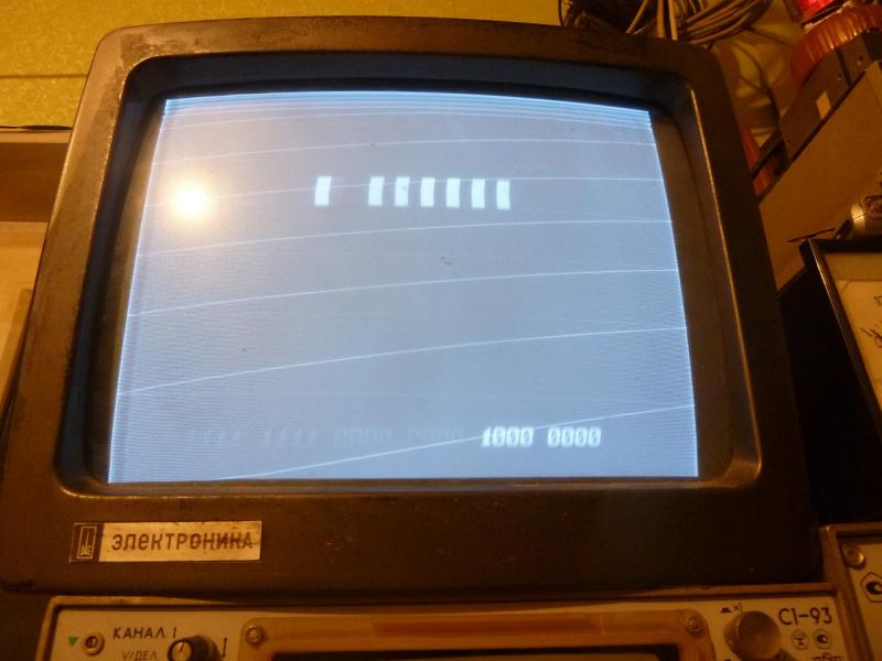

    Немного похожая проблема (как в постах выше)
    с 10го пинка удается запустить машину, (точнее получить приемлемую картинку стартового экрана),
    пробовал мучить тех-прогоном, на пямять не ругается, а вот со следующим беда:
    изображение: иногда не выполняется скролл или пропадает изображение во время теста скролла,
    как правило градации серого\цвета (монитор ЧБ) напутаны или некоторые не отображаются
    получить что либо читаемое невозможно
    иногда некоторые области экрана не обновляются, даже после 2х пальцев (ввод+блк)
    При этом во время теста таймера иногда системный спикер молчит, или выдав тестовую серию тонов и не замолкает, или выдает её очень быстро
    Клава не фурычит вообще (кроме ус, сс, ввод, блк, сбр), во время теста нажатие на кнопки немного смещает изображение вниз
    пару раз загружал техпрогон вслепую, без картинки -> запускается, выполняется
    В общем я очень сильно грешу на D30 (ВВ55А) А вы как думаете?
    Еще есть некоторые стрёмные симптомы, но пока наблюдаю...
    например вот:Нажмите на изображение для увеличения.
    Последний раз редактировалось siesit; 08.03.2021 в 23:44.
    А загрузка тестов идёт с магнитофона?
    Если с магнитофона грузится, даже "в слепую" - без загрузочной сетки, то хотя-бы частично ВВ55 работает.
    Смущает сбой таймера на тестах.
    Для начала, нужно ооочень внимательно просмотреть плату, особенно с нижней стороны, на предмет замыкания дорожек, особенно вокруг мест крепления.
    И лучший вариант изучить сигналы шин с помощью осциллографа. Если есть не стабильная работа, возможно это осциллограф выявит, в виде искажений уровней сигналов.

    11.06.2012
    г. Астрахань
    22
    Загрузка с магнитофона
    Один раз заметил бардак осциллографом на шине, один раз на РЕ3 - но тут надо больше тестов
    Еще один раз был момент когда на выходе тактового амплитуда немного подскакивала примерно с интервалов в 0.7с, возможно в этот момент сбойная микруха начинала много потреблять..
    Плату обязательно осмотрел, проверил дорожки в районе стоек (бывает перебиваются креплениями)
    вообще плата как раз такой неприятной марки что даже легкое движение по дорожке ногтем может содрать с нее слой олова и раскатать его до соседней дорожки, вчера щупом случайно как раз такого эффекта добился, потом прошелся по плате зубной щеткой в надежде избавится от таких косяков
    (может плату залить чем-нибудь... воском, цапоном, ЛТИ, парафином?)
    Был еще один момент, может конечно показалось... но кажется во время одного из включений была искорка где-то в районе D23, там и +5 рядом пролегает, возможно как раз тот случай с содранным оловом.

    Вот еще наисследовал:
    шина что с ВВ55 идет на шинный формирователь ВА87 (D34) выводы: 1.2.3.4.5
    во время капитальных глюков с изображением переходят в высокий уровень +5в, во время нажатия на некоторые клавиши немного падает, примерно на 0,15в
    если картинка приемлема то уровень местами низкий, если скролл все же выполняется то на этих ножках есть деятельность (как правило после первого удачного выполнения скролла, повторных удачных попыток нет, уровень высокий)
    я не уверен что постоянно высокий на этих ногах это неправильно, но то что там нед деятельности во время скролла - не правильно
    тесты таймера все же нестабильны, UPD были, последнее вроде нормально, последний тестируемый канал я так понимаю это как раз 14я нога ВВ55А, вот он иногда гонит
    UPD^
    шина вроде прилично выглядит, сопротивление к земле и к +5 вроде тоже
    ресет через ресет можно разглядеть загрузочную сетку, очень редко она нормальной яркости, иногда очень бледная
    один раз разглядел шахматку при старте
    осторожно, дальше очень много скролла:
    на ВА87 (D34) 3 нога, она же ВВ55А (D30) 20 нога, во время первого скролла можно увидеть деятельность (возможно нормальную), после него стоит высокий уровень, яркость при этом падает, скролл уже не выполняется, но после операции скролла изменения отображаются (гоняю техпрогон), после ресета зачастую экран не обновляется, но можно заново загрузиться и первый раз скролл опять отработает
    помнится как-то давно умудрялся запускать тест устройств, и на тесте клавы было подкрашена какая-то клавиша, надо повторить... может это и есть подвисший порт, не может же залипшая клавиша такого наделать...
    умудрился запустить тест клавы, кнопки на портах PB, PA не реагируют, остальные тесты вроде проходит, ни фига не видно...
    Последний раз редактировалось siesit; 10.03.2021 в 02:26.
    Если ВВ55 обозван как D30, то можно предположить, что Вектор .02-ой ?
    Клавиатура герконовая или "емкостная", хотя на 02-ых были вроде только герконовые ?
    Если есть подозрения на клавиатуру, то для ремонта и наладки, её проще отпаять, и подключить только два микрика, на "ВВОД" и "СБР".
    Нужно осциллографом смотреть не выходы, а входы управления микросхемами. Так как глючит и цветность и таймер, то вполне возможно проблема общая и она до этих микросхем. Если исключить вероятность, что D30 с прогревом начинает просаживать входные сигналы.
    Смотреть нужно (на микросхемах D29 и D30) входы А0, А1, CS (и до кучи) RD, WR.
    Можно ещё микросхеме D30 устроить температурный стресс - нагревать её паяльником и/или охлаждать чем-то холодным, и смотреть, есть ли изменения в поведении Вектора и пропадающих сигналов.
    Рабочая микросхема обычно не реагирует на повышение или понижение температуры своего корпуса.
