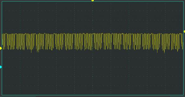

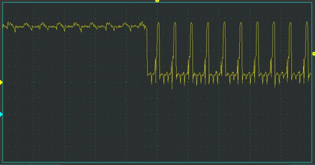

    По моей плате "Вектора". Обнаружился обрыв общего провода видеоразъёма - дорожка, попросту отгнила. Восстановил контакт, синхронизация сразу встала. Изображение - белый экран и тонкие вертикальные линии, похожие на пунктир. Когда замыкаю на землю "СБРОС" и "ВВОД", ПЗУ включается, начинает что-то происходить на шине - на экране между вертикальными линиями начинается мельтешение. Посмотрел осциллографом сигналы на 565РУ6. На некоторых из них сигнал выхода данных по уровню в 2 раза ниже положенного.
    Собственно, вопрос - похоже это на неисправность памяти? Блокировочные конденсаторы сейчас установлены далеко не на всех микросхемах памяти, но, думаю, это не должно быть причиной разницы в уровнях.
    Вот скриншоты осциллограмм, на них хороша видна разница между уровнями, несмотря на убогость осциллографа.

    Если осциллограф по частоте не тянет, будет именно завал амплитуды.
    Нужно обычной Ц-шкой сопротивления промерять. На аналогичных выходах обычно одинаковые сопротивления. Полезно сделать замеры меняя полярность щупов, а также относительно как минуса, так и плюса. Т.е. по 4 замера на один контакт. Если есть локальная проблема (не вся шина), обычно это видно по разнице сопротивления.

    Промерил мультиметром в режиме проверки диодов (измерение падения напряжения на диоде). на идентичных выводах микросхем памяти разница в напряжении доходила до 0,2Вольт. Систематизировал результаты замеров - на показания осциллографа не накладываются. До 5 мегагерц осциллограф показывает амплитуду достаточно правильно. На входах ОЗУ (вывод 2) на всех микросхемах уровни нормальные.
    На одной РУ6 отрезал выход от сдвигового регистра и мультиплексора - сразу сигнал стал нормальным. Восстановил соединение только с входом сдвигового регистра - сигнал нормальный. Восстановил соединение с входом мультиплексора - сигнал снова стал с промежуточными уровнями. Причём эти промежуточные уровни могут быть не всё время, а периодически. Заменил все четыре мультиплексора - безрезультатно.
    Возможно, проблема с памятью. Подумал - может, использовать планку SIMM72? Она 32-битная а адреса у памяти всё равно включены параллельно. Правда, данные не имеют раздельного входа и выхода, но это вполне решается регистрами защёлками. Кто-нибудь проводил исследования возможности такой замены памяти? Возможно, могут быть проблемы с таймингами, но я это ещё не анализировал.
