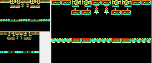

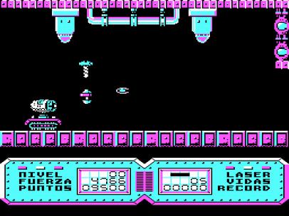

    Разобрался в формате хранения лабиринта в игрушке LastMission.
    Вопрос в следующем:
    Как лучше масштабировать скрины лабиринрта под под разрешение БК? (320x200->256x256)
    т.е. имеется скрин 40x17 тайлов (тайлы 8x8) соответсвенно 320x136.
    если пропускать каждый 4й тайл может попортиться картинка, пропускать точки тоже не вариант в байте 4точки одну не выкинешь..
    рисовать под это дело редактор лабиринта как-то не хочется..чтобы вручную компоновать похожую картинку (в лабиринте 91 скрин).
    может nzeemin подскажет..

    а не проще (если речь про это)
    взять с такого же спека 256х192 ?

    Я на PC расковырял, к сожалению в спектруме не силен и к тому же там однобитная картинка с атрибутами.. а на PC один в один 4я палитра БК11.

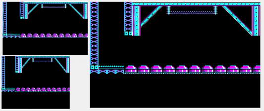

    1. Что если высоту оставить как есть, а ширину пережать в масштабе 1.6 (было 320, станет 200) – каждые 8 пикселей исходного изображения переводим в 5 пикселей на БК, например по схеме 1,1,0,1,1,0,1,0 (единица – берём пиксель, ноль – пропускаем)? Правда, тогда на БК останутся пустые поля со всех сторон экрана, но это даже хорошо для быстродействия.
    То что спрайты получатся 5x8 – не вижу особой проблемы. Мне удалось написать достаточно быстрый вывод пропорционального шрифта (каждая буква произвольной ширины). Со спрайтами можно ещё ускорить.
    2. Второй вариант – обрезать исходную картинку слева и справа на 32 пикселя, а по высоте умножить на 1.6 (дублировать строки так, чтобы 5 строк превращалось в 8). Тогда высота лабиринта получится не 136, а 218 пикселей и останется 38 пикселей на отображение жизней и прочей информации.
    3. И третий вариант – выбрать масштаб 1.25. Тогда по горизонтали 320 пикселей пережимаются в 256 по схеме 1,1,1,1,0 (выкидывается каждый пятый пиксель), а по вертикали масштаб 1.28 – строки дублируются так, чтобы 136 превратилось в 174.
    Все три варианта показал на картинках:
    1. горизонтальное сжатие 5:8
    2. по горизонтали обрезаем, по вертикали растягиваем 8:5
    3. по горизонтали сжимаем 4:5, по вертикали растягиваем 32:25

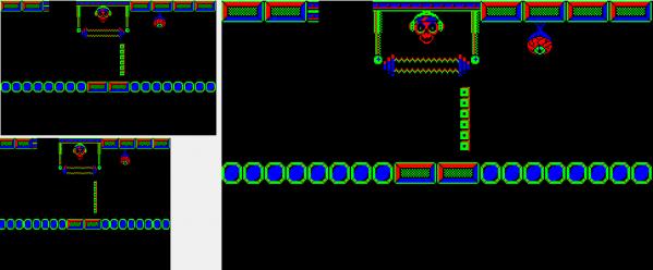

    По первому варианту: по краям комнаты встречаются подъемники- отрезать, танк не пролезет.
    По второму: для экономии памяти лабиринт запакован и тайлы прорисовываются в нужных местах исключая пустоту.. тайлы 8x8 иногда причудливо стыкуются. просто так каждый четвертый пиксель не уберешь.. в одном байте 4 точки где занимать убранную?
    По третьему, у БК не хватит ни памяти ни быстродействия масштабировать картинку на лету. На PC я так и сделал только в большую сторону..
    В других палитрах (0 и 11) тоже прикольно:

    1.
    масштабирование – это первый вариант. Спрайты отмасштабированы заранее, вывод на экран делается тайлами 5x8. Да, это сложней и медленней, чем сразу 16-битные слова кидать на экран, но это возможно. В конце концов, отрисовка происходит один раз, лабиринт-то статичный. А анимированные объекты должны скакать не по тайлам, а двигаться плавно по одному пикселю. То есть вывод спрайта с произвольной точки всё равно придётся делать.
    2.
    с отрезанием – это второй вариант. Если разбить лабиринт на экраны с меньшим «окном», придётся чуть подправить топологию лабиринта, где надо. А можно даже замахнуться на скроллинг.
    3.
    налету ничего не нужно, конечно! По вертикали заранее отмасштабировать все спрайты: было 8 пикселей, стало 10.

    /*чуть подправить топологию лабиринта, если надо.*/
    Редактор все таки придется делать..я пролистал все скрины в принципе сжимать не нужно, только нужно буквально в каждом скрине в повторяющихся местах убирать колонки.. места правда каждый раз разные.. нужно исключать проходы и всякие механизмы.. а потм запаковать все обратно.
    Была мысль докручивать скролингом комнату когда танк к середине подъезжает, но прикинул сколько появится лишних наворотов и одумался.
    Кстати можно поточнее по поводу вывода спрайта в произвольную точку..если есть исходник (пока в асм PDP и БК в частности не силен) мысли конечно есть но туманно: арифметическим сдвигом каждое слово в обе стороны хвосты отрезать, а потом кусок соседнего ORом накладывать?
