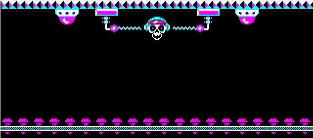

    Спрайты нужны? Или хватит лабиринта? Сейчас изучаю порт для виндов, думаю оттуда графику вытаскивать даже проще будет.
    Я уже начал эту длинную картинку нарезать на спрайты. Пока достаточно.

    Тайлы в PNG, три варианта (0,4 и 11 палитры) 256 тайлов 8х8.
    screen_40_17.dmp - комната 40х17.
    Пока вот так получается с ужиманием спрайтов до 5x8.
    Не пойму, лабиринт у меня что ли перевёрнут вверх ногами? И по этой комнате непонятно не развернул ли я её зеркально.
    Последствия пережимания спрайтов потом устраним (вручную надо будет править каждый спрайт). Пока общий принцип отработаем.
    Картинка не-то что из блоков, прописаны координаты и номера тайлов куда их ставить в буфере, чтобы место сэкономить.
    Сделаем так же, но попозже.

    Хе, картинка точно вверх ногами
    По низу болты идут, а возле черепушки зигзаг.. ну при определенной фантазии похоже

    Меня терзают смутные сомнения.. может нужно писать не для БК11, а для УКНЦ.. тогда ничего масштабировать не нужно,можно даже наоборот в два раза увеличить
    У меня стоят аж две штуки, руки все не доходят.. стимула не было

    IMHO на УКНЦ никто играть не будет, база пользователей маленькая.
    Вот лучше посмотри как я сделал показ комнат: http://thesands.ru/bk0010/temp/lastmis1.zip
    Это загрузочный БК-шный диск в формате bkd, можно подключить к эмулятору gid или к эмулятору на java (bk2010).
    Там в папке ROOMS каждая комната отдельным файлом. Можно ещё добавить, и они тоже будут показываться (только имена нужно дать по тому же принципу, что у имеющихся файлов).
    Программа грузит комнату и тут же её показывает, затем следующую. Если не на диске хранить, а сразу все комнаты в памяти, немного побыстрей будет.
    Спрайты кривоваты, но можно потом их подправить и будет всё аккуратно.
    Работает и на БК-0010 (только палитру не переключает). Скорость нормальная, мне кажется. 4,5 kb свободной памяти остаётся (на БК-0010).
    Исходники там же.

    /* IMHO на УКНЦ никто играть не будет, база пользователей маленькая.*/
    Потому и маленькая, что играть не во что. УКНЦ сейчас на руках не меньше чем БК. Если напишем думаю многие порадуются.. Ну это так в планах.
    В принципе с БК на УКНЦ перенести несложно будет. В двухплановом режиме вывод графики похожий будет.
    /*посмотри как я сделал показ комнат*/
    Выводит быстро, но спрайты смущают. Комнаты статичны их можно хоть с анимацией по блокам выводить, интересно как быстро будут выводиться 5-6 активных объектов по точкам.
    В каком-нибудь трансляторе есть условная компиляция? В исходниках порта для виндов есть еще код для консоли DINGU.
    Было бы прикольно в одном исходнике сделать код для УКНЦ и БК - наглядно и познавательно.
