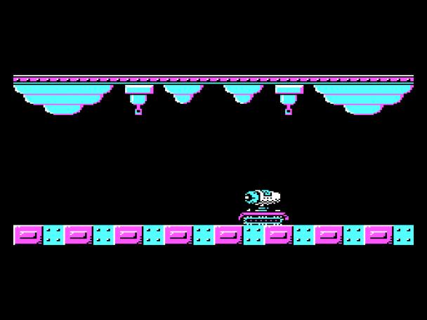

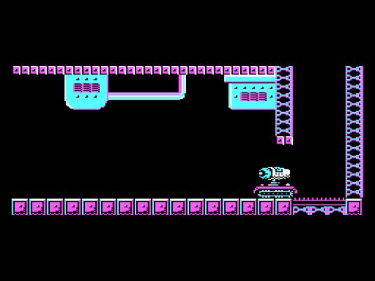

    Лабиринт рисовать спрайтами не 5x8, a 6x8. Получится немного растянуто по горизонтали, но это даже хорошо, потому что исходное изображение слишком вытянуто в высоту (кубики какие-то все с нарушенными пропорциями).
    А спрайт пушки рисовать нерастянутым.
    Я правильно понимаю, что в игре объекты не пересекаются и не накладываются, всё время летают только по чёрному пространству? Если да, то движущиеся объекты можно отвязать от тайлов и рисовать в любых пропорциях и размерах.

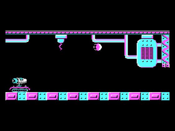

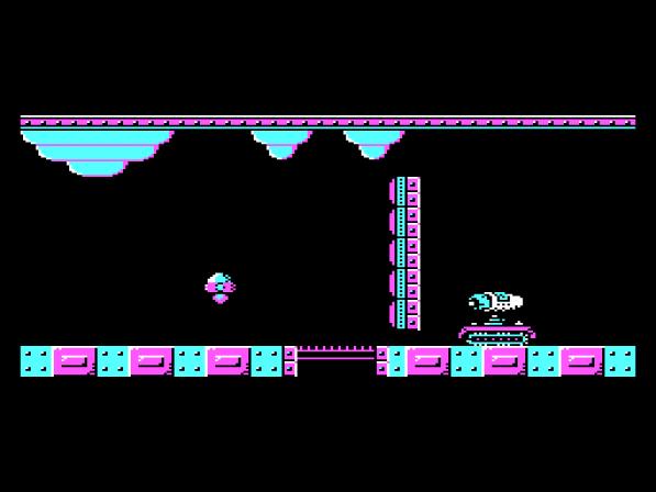

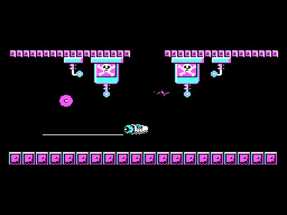

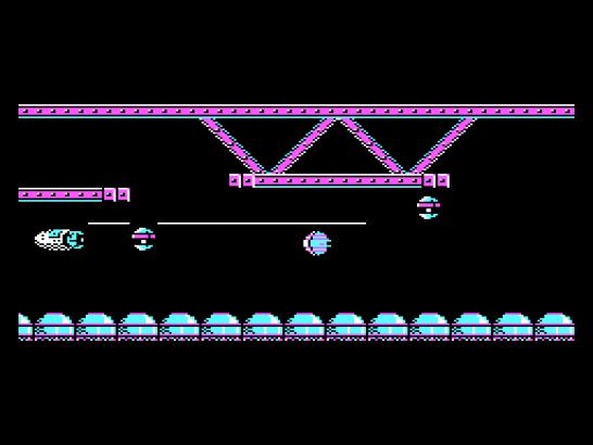

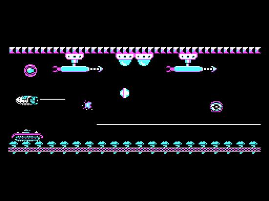

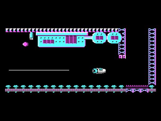

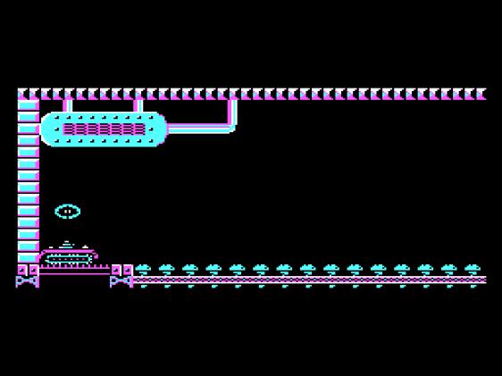

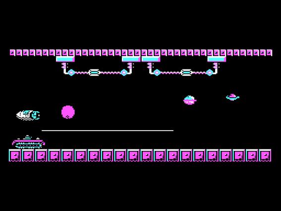

    Вот что получатся: квадраты, наконец, стали более квадратными
    Пушка растянулась, но её как раз можно сплюснуть обратно.

    Если рисовать в таких пропорциях, то на БК-0010 уже не хватит памяти на внутренний буфер. Придётся выводить новую комнату сразу на экран, поверх старой. Это приводит к одной проблеме: сначала целую секунду рисуется лабиринт, а потом уже поверх него появятся враги и начнут двигаться. Видел такое во многих играх, но не знаю, приемлемо ли это. С другой стороны, на БК-0010 можно сделать так, а на БК-0011м по-нормальному.
