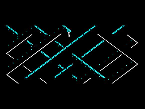

    Глюки порождают "современное искусство". Буду бороться с ним

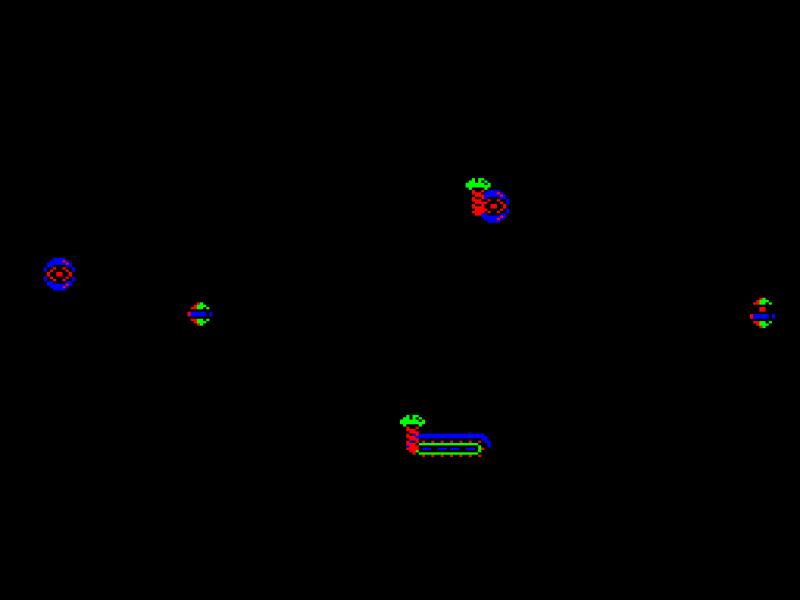

    Выкладываю bin и исходники алгоритма вывода спрайтов без мерцания посредством дельта-буфера.
    Получилось изящно, занимает мало памяти, но... жутко тормознуто. Для игр где много больших спрайтов не годится.

    Попробую ещё одну идею вывода спрайтов.
    Поскольку больше двух спрайтов вряд ли буду пересекаться в одном месте, а если и будут, то три наложенных спрайта – это уже непонятная каша, то можно попарно сравнивать спрайты и искать области пересечения. Если такие области есть, то дополнять изображение в соответствующей области каждого спрайта, взяв пиксели (целыми словами) из другого спрайта.
    Если в какой-то области будет пересечение трёх и более спрайтов, то алгоритм обработает только первое найденное пересечение.
    Спрайты сначала целиком копируются во временный буфер (с применением сдвига на сколько-то точек), потом запускается поиск пересечений по координатам и размерам, в конце происходит обмен пикселями (словами) в найденных областях.
    Муторная выйдет подпрограмма вычисления области пересечения. Некрасивая.
    update: можно придать чуть-чуть красоты, сравнивая попарно левые и правые границы двух спрайтов и устанавливая (или сбрасывая) один бит для каждого сравнения. Получим число (16 вариантов), которое можно использовать как индекс в таблице ссылок на разные процедуры (для разных типов пересечений).
