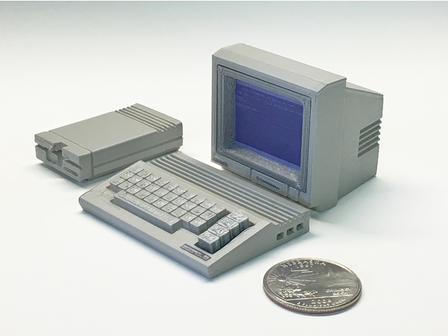

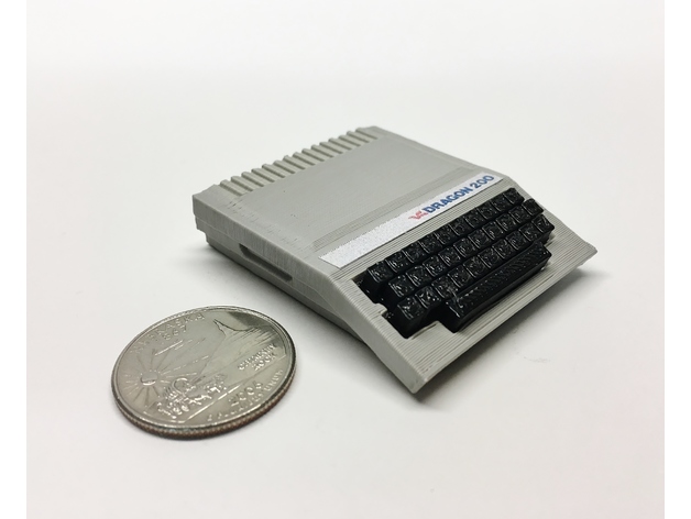

    Ещё вопрос про время исполнения команд: задержки идут после каждой команды или накапливается N команд и потом идёт одна длинная суммарная задержка на них всех (как в эмуляторе gid)?
    P.S. тут люди печатают миниатюрные корпуса на 3D-принтере. Надо к этому проекту корпус в виде копии БК сделать!
