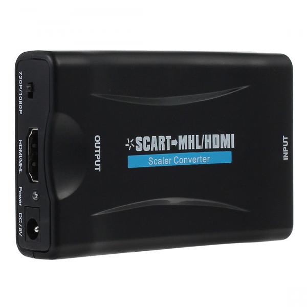

    Всем привет.
    Кто-нибудь использовал такой преобразователь SCART-HDMI для подключения по RGB? Пока что непонятно, есть ли у него реальные входы RGB. В описании об этом не говорится.
    Нашёл такой адаптер на "Али", но не хочется впустую выбрасывать деньги, если у него нет RGB-входа.
    https://ru.aliexpress.com/store/prod...ceBeautifyAB=0

    В Вашем случае, продавцом не заявлена поддержка RGB... Здесь заявлена:
    https://ru.aliexpress.com/item/1080p...ceBeautifyAB=0
    https://ru.aliexpress.com/item/Neote...ceBeautifyAB=0
    В случае неработоспособности, всегда можно вернуть деньги через спор.

    Сам вот такой заказывал посмотрев обзоры на ютубе.
    https://s.click.aliexpress.com/e/bFx3k1hg
    Работает прекрасно, распаял переходник rgb->scart, и внутри немного подшаманил - посадил линию для включения RGB на 5v через сопротивление (по дефолту он как композит воспринимает).

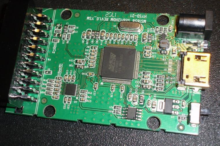

    Поясни, пожалуйста, кого "его"? Если тот адаптер, о котором я писал в первом сообщении, то вариант с фотографии http://zx-pk.ru/threads/25871-adapte...l=1#post858591 - не единственный. Вот, например, такую фотографию недавно прислал ещё один обладатель такого адаптера (правда, ему, пока что, получить цвет по RGB не удалось):
    Возможно, RGB куда-то подключены, но знать бы наверняка...
    Именно его, адаптер о котором шла речь в первом сообщении. Корпус очевидно тот же, а вот начинка отличается.
    Но в любом случае полученное мой изображение было черно-белым. Не стоит тратить на него время.
