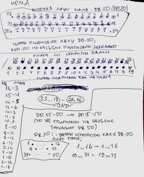

    Там используются не все контакты. Нужны всего 18 из 37 - и то 2 из них Земля.
    Вот распайка, которую я вызвонил с одного из своих Корветов. Немного корявенько и от руки, как-нибудь потом перерисую.
    Сверху розетка на Корвете, по центру плата со стороны пайки (где обычно и подписаны номера), внизу слева, как они соединены (розетка-плата), внизу справа распайка заводского кабеля рп15-50-рп15-50, для подключения к оригинальному блоку НГМД (возможно этот провод я прозвонил не точно, буду еще перепроверять).

    Serebriakov, Дисковод заработал. Наконец то я поиграл свою любимую игру KLAD1 на реальной машине.
    Переделал дисковерт. поставил перемычки как советовал tank-uk. еще дисковод попался один в один как на картинке.
    Не работал у меня пока не перевернул 3 провода. очень помогла фотография Serebriakov https://radikal.ru/lfp/s45.radikal.r...8099a0.jpg/htm
