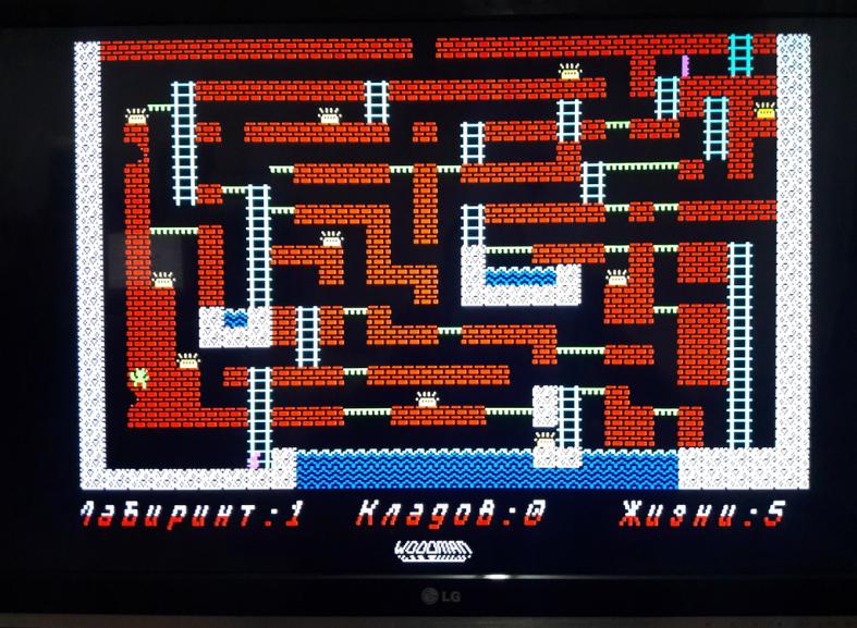

    Попробую свой ЖК LG в сервисе поковырять. Может есть там похожая регулировка. Вот странно получается на родном мониторе же он показывал как надо. На монохромной. Выходе У него 2 выхода как бы 2 режима. С одним выходом не видно 2х столбов. А со вторым только один столбик не видно. У всех так? Или у меня особый случай. Как доберусь до компьютера сделаю фотографии как оно выглялит

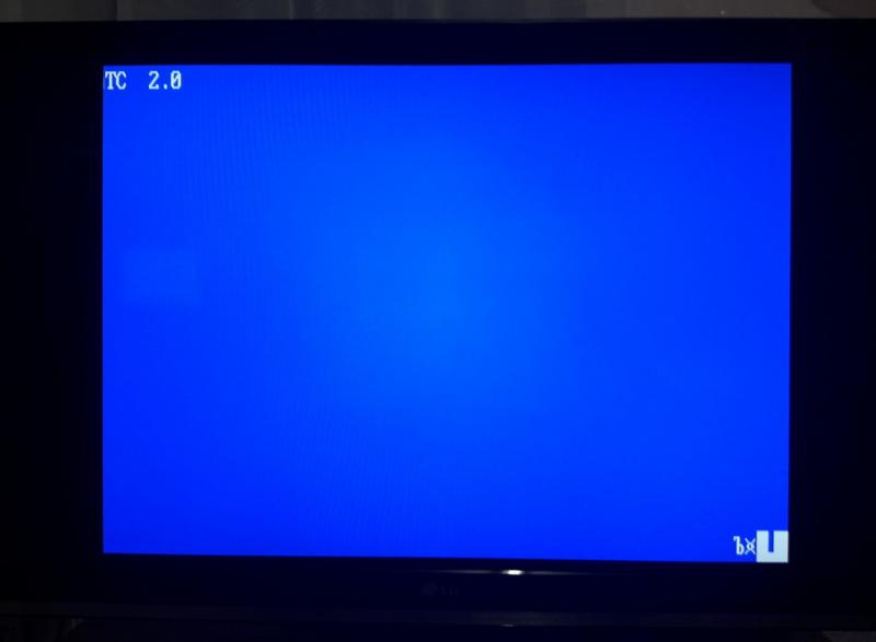

    Кому нибудь удалось уменьшить фазу по строкам? чтобы влезал в экран современного телевизора нормально
    кинескопный телвизор не хочу подключать, т.к. на них много не просидишь. глаза болеть начинают.
    Цвет подключил по SCART напрямую без резисторов. показывает все идеально.
    в моем разъеме (1-GND. 3-R. 4-G. 5-B. 7-синхро)
    Кроме слишком расширенной фазы строк. не видно краев
    как видим 2 буквы из слова ОПТС не влезают.
