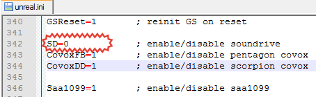

    В Unreal в ini файле (файл настроек) должен быть включен SounDrive.
    Надо найти такую строчку - SD=0 и изменить на SD=1. Находится это в подразделе SOUND.
