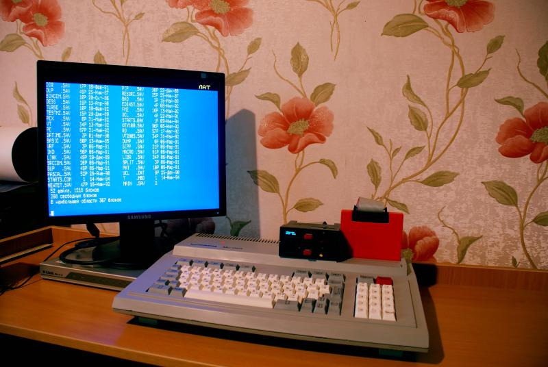

    В соответствующей теме по GBS.. все мои мучения описаны, в итоге вторая (двухголовая) заработала сразу. Интерфейс VGA. Вечером могу выложить фотки, и качество картинки GBS.
    мне очень интересно (!) не мучения ваши разумеется, а результат под ключ )

    /* мне очень интересно (!) не мучения ваши разумеется, а результат под ключ )*/
    Фото результата будут, GBS уже в корпусе.

    GBS уже в корпусе
    вах! моя завидовать )

    обещанное фото:Нажмите на изображение для увеличения.
