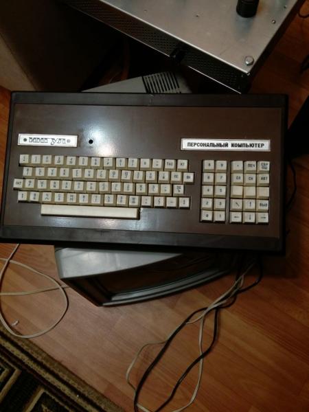

    Нет ли у кого информации,что собой представлял этот экспонат,
    похоже не спек-совместимый,клавиатура йцукенг была.

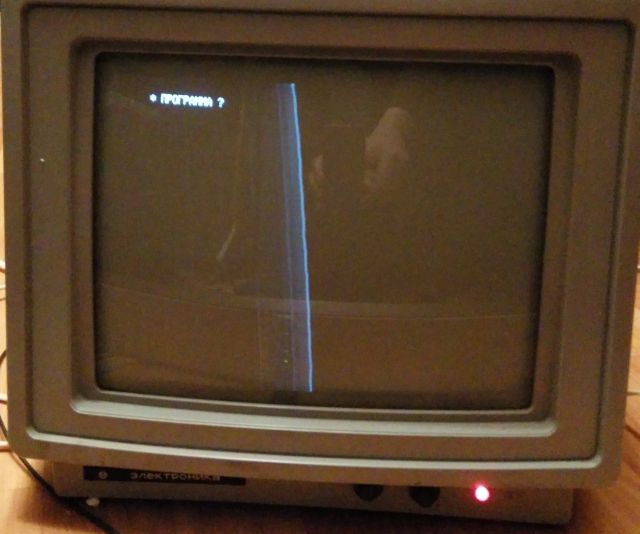

    Доброго вечера всем. Есть такой, на пломбах. При включении выдает сообщение "ПРОГРАММА?". Не "Специалист" ли? Не хотел вскрывать пломбы, но видно придется. С компьютером "Специалист" дела никогда не имел, лишь как-то читал о нем в журнале "Радио".

    Можно сделать несколько фото? Я в 2014 году не уберег такой компик, читал в интернете что в Украине делали его.

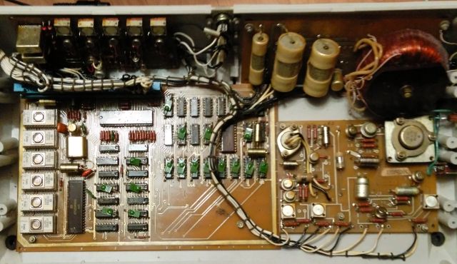

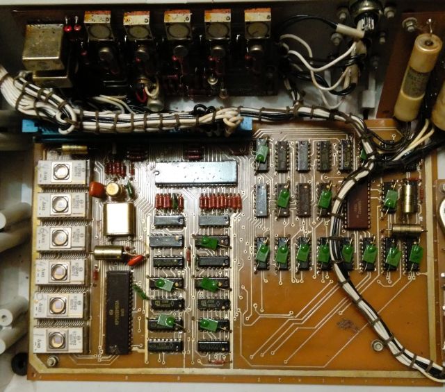

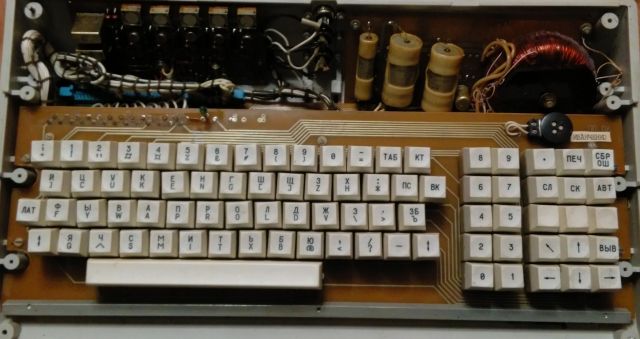

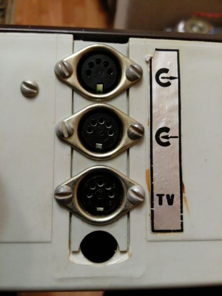

    Пломбы, черт с ними, открыл. "Специалист"? По набору микросхем похож, ОЗУ 8 штук КР565РУ5Б, еще загадочная плата с двумя реле и операционниками. Итак, фото:

    Специалист чистой воды !

    Интересно, что ещё есть в ПЗУ-шках? Бейсик?
    14.03.2018
    59
    Roger Wilco, Виталя привет ! Это чистейший "Специалист" , надумаешь избавляться , черкни в личку пару строк .

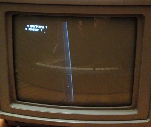

    Хочу с ним разобраться, загрузить что-нибудь. ПЗУ солью, если смогу. Бейсик там есть, не могу только понять, как удается в него влетать.
